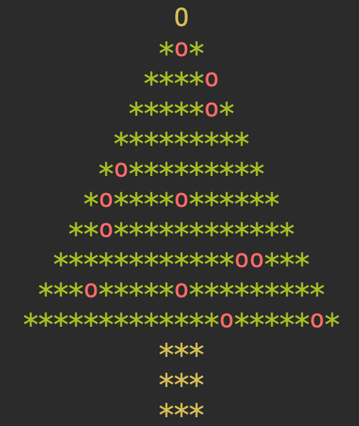

Även denna julgran går ju att bygga ut, så här kan den se ut när jag har slumpat fram röda julgranskulor och en gul stjärna i toppen på min gröna gran.
Julgran
