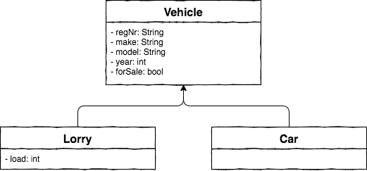

Så där, nu har vi en unik medlemsvariabel för Lorry men vi ser ju hur lika dessa två klasser är. Om det nu är så att jag väljer att ändra logiken för year
, så är det rimligt att jag vill ändra detta i bägge klasserna. Det är här som vi drar nytta av principen kring arv och istället för att bägge klasserna har flera saker som är identiska så är det bättre för oss att skapa en extra klass som både Car och Lorry kan få ärva ifrån. Vi skapar klassen Vehicle och flyttar allt som är likadant i bägge klasserna hit. Vi ritar också upp alla tre klasserna i ett UML-diagram så att vi ser hur det ser ut, vi jobbar just nu bara med medlemsvariablerna, alla properties och metoder tar vi hand om senare.
Det vi ser här nu är ju att allt som tidigare låg i klassen Car finns i klassen Vehicle och att Lorry har en medlemsvariabel som är unik för den klassen.
Nu kan vi börja bygga arvet kring dessa tre klasser. Vehicle kommer vara vår föräldraklass/basklass och låta Car och Lorry ärva egenskaper och metoder från den. Vi börjar att rita upp hur det skall se ut i ett UML-schema.
Metoderna är fortfarande inte utritade i UML-diagrammet men behöver finnas med när vi jobbar med klasserna sedan.

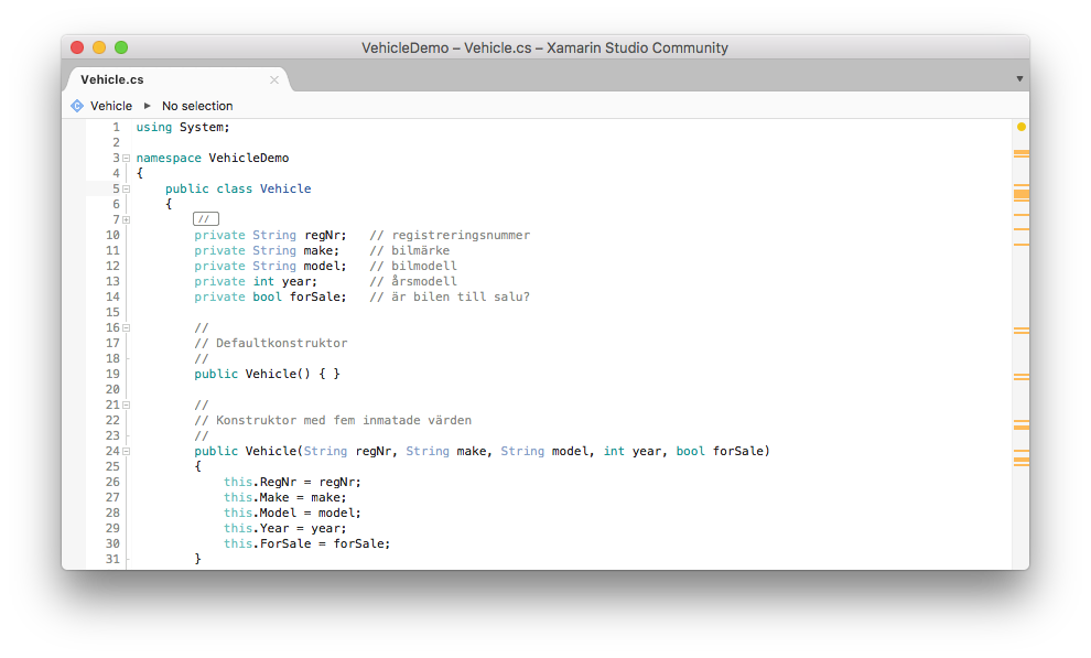

Eftersom Vehicle tog över alla medlemmar från Car så byter vi helt enkelt namn på Car.cs till Vehicle.cs. när det är gjort glöm inte att klassens namn och namnet på konstruktorerna behöver ändras så att de speglar den nya klassens namn. De ändringar du behöver göra finns i koden nedan på rad 5, 19 och 24.

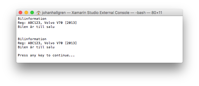

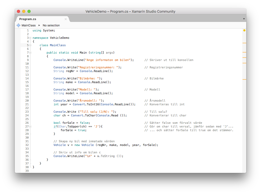

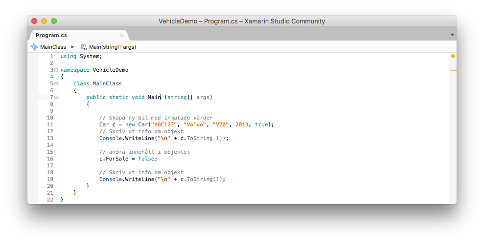

Nu skulle vi kunna skapa några objekt av typen Vehicle ifrån klassen Program.cs, vi gör detta för att testa att applikationen fortfarande fungerar.
Och här ser vi att den fungerar som det skall, det enda vi har ändrat på är att skapa ett objekt av typen Vehicle istället för objektet Car. Vi skall senare se till att det inte skall gå att skapa ett sådant objekt, men först skall vi ta hand om vår nya
klass Car.

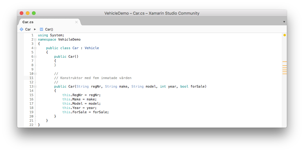

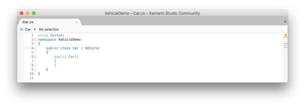

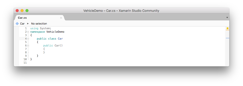

. Döp denna klassen till Car så skapas det en ny fil med namnet Car.cs. Filen innehåller klassen Car med konstruktorn Car(), i övrigt är klassen tom. Se bilden.
Vi skall nu tala om att klassen Car skall ärva från Vehicle och det gör vi genom att efter klassens namn skriva ett kolon och från vilken klass den skall ärva.
Nu har jag talat om att ett objekt Car har ärvt alla egenskaper från Vehicle, det innebär att allt som Vehicle kan göra borde ett objekt av typen Car kunna göra. Vi testar att skapa ett objekt av typen Car.
Riktigt så enkelt var det naturligtvis inte, det finns alltså ingen konstruktor i klassen Car som tar fem parametrar. Om vi tittar på klassen så ser vi ju att den enda konstruktor som finns där är en konstruktor som inte tar några parametrar alls, vi behöver skapa en sådan.
4.3 Konstruktorer i arv
Det enklaste är ju att skapa en exakt kopia av konstruktorn som finns i klassen Vehicle. Vi testar att göra så.

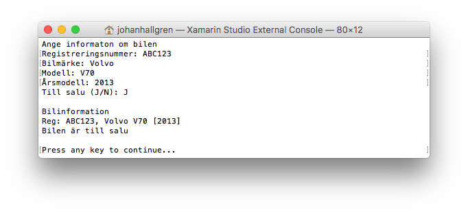

Testa att köra applikationen så att det fungerar även för dig.

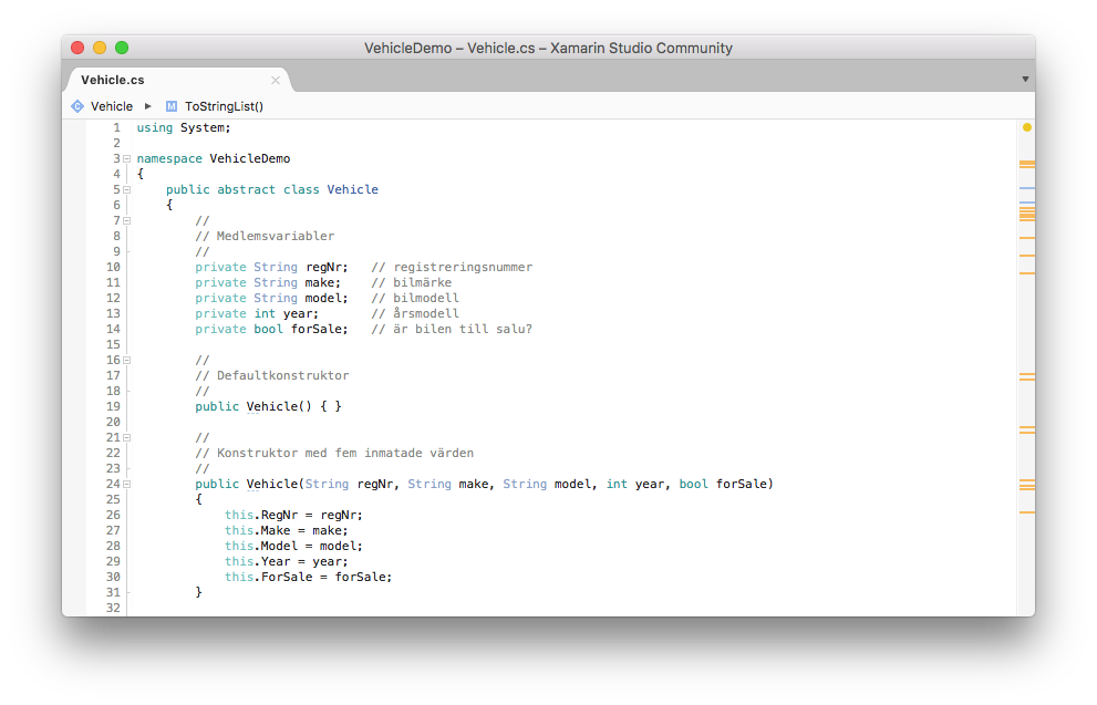

4.5 Förbjuda objekt av typen Vehicle

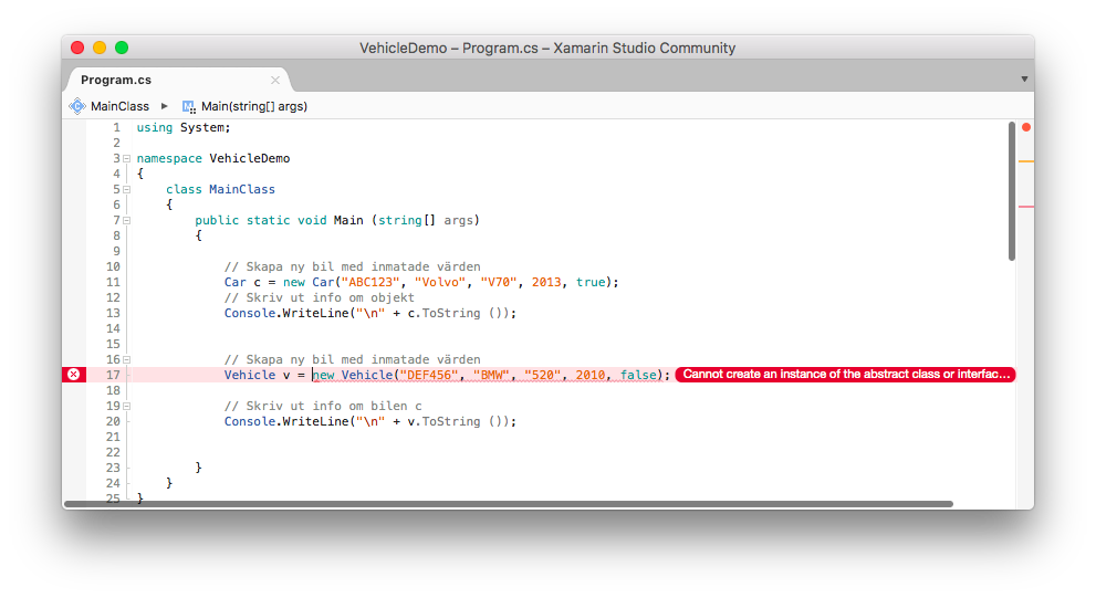

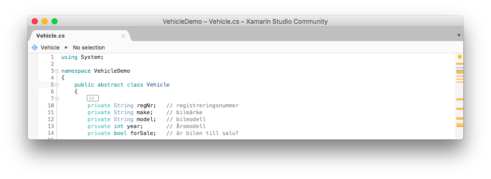

Eftersom all struktur från gamla klassen Car numera ligger i klassen Vehicle men ärvs till Car så är Vehicle en klass som vi endast vill använda till arvet. Det skall alltså inte gå att skapa ett objekt av typen Vehicle. Detta görs genom att använda nyckelordet abstract.
Testar vi nu att skapa ett objekt av typen Vehicle kommer vi få ett error, vilket är bra eftersom vi inte vill kunna skapa detta objekt.
Felet vi får är att vi försöker skapa ett objekt av en abstrakt klass eller ett interface. Ett interface är en typ som bara har metoddeklarationer men inga medlemsvariabler. Interface används om vi skulle behöva ärva från två klasser, t.ex. en Husbil som vill ärva av klasserna Hus och Bil vilket inte går i C#, då får vi använda oss av interface istället.

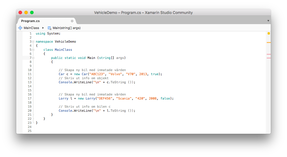

Vi börjar att skapa filen Lorry.cs, som en kopia av Car, och ser till att vi kan skapa ett objekt av typen Lorry från programklassen.

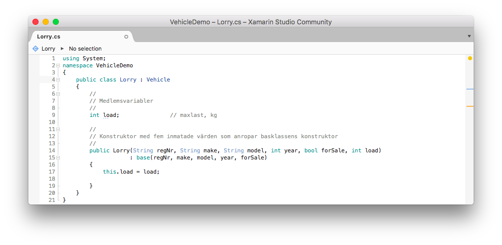

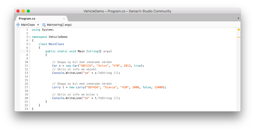

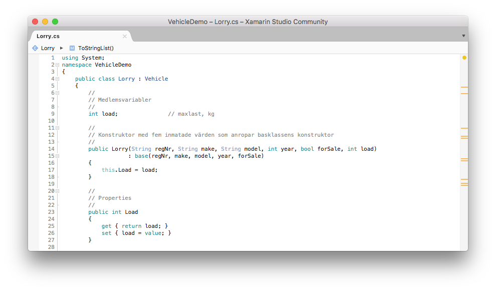

Bra så långt. Nu är det dags att lägga till den specifika medlemsvariabeln som finns i klassen Lorry. Då måste variabeln (load) först deklareras och sedan läggs till i konstruktorn.
Det som händer i konstruktorn är att ni vi anropar base() så körs basklassens konstruktor med de parametrar som skickas in till den. När vi sedan kommer innanför måsvingarna så är objektet redan skapat och vi kan göra de tillägg och/eller förändringar vi vill göra.
I programmet måste det nu läggas till en parameter.

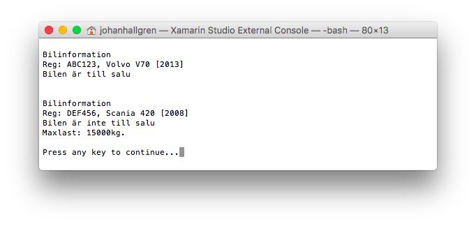

Körningen sker utan error men medlemmen load
skrivs inte ut och det beror på att vi inte har fått med oss den i medlemsmetoden toString().
5.2 Fixa till medlemsmetoden ToString()

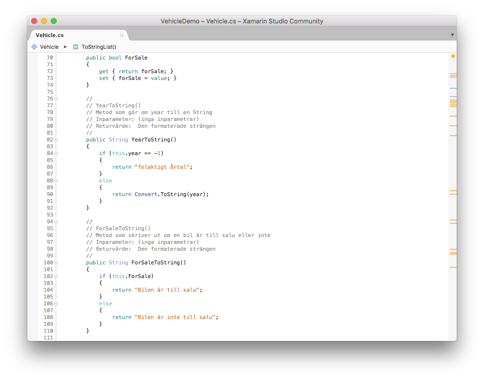

Nu finns det några olika sätt att bygga denna metoden. I Vehicle så är metoden ToString() deklarerad som override
vilket innebär att den metoden kör över den ärvda metoden ToString() och då är det den senaste som gäller. Eftersom denna kod fungerar och redan finns med bland våra exempel så skall jag visa ett alternativ. Det jag vill göra är att inifrån Lorry's medlemsmetod ToString() så kommer jag anropa basklassens ToString() och sedan bygga på denna.
Vid körning ser vi att nu skrivs det ut en annan informationstext än den som skrivs ut för lastbilar.

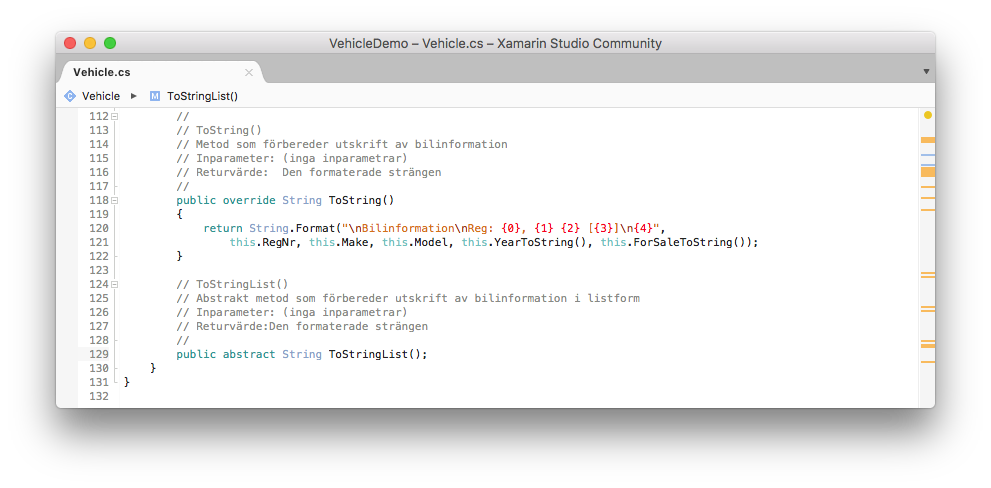

5.3 Deklarera medlemsmetod som abstract
Jag skall visa hur abstract fungerar genom att bygga om ToStringList() så att den skapar olika output beroende på vilken typ av objekt det är. Abstract innebär att metoden i basklassen bara deklareras men den kommer aldrig kunna användas. Däremot tvingar den subklasserna att implementera just denna metod och skapa unikt innehåll för varje klass.
Jag börjar att deklarera metoden som abstract i klassen Vehicle.

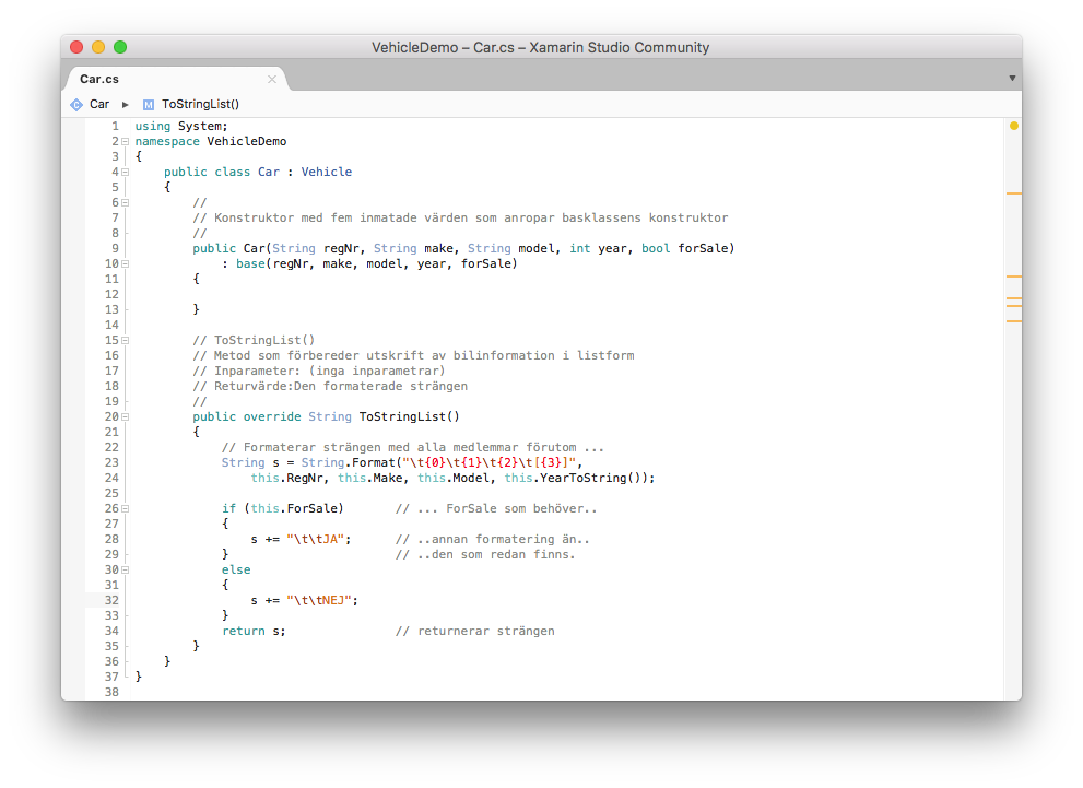

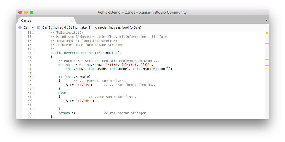

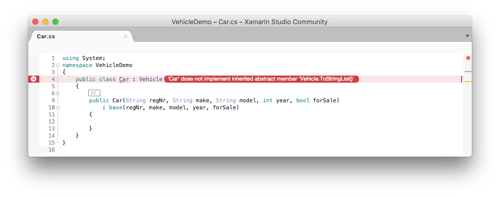

När jag testar att köra detta så får jag ett error som visar på det som jag pratade om tidigare, metoden ToStringList har inte implementerats i Lorry och Car.
Då får vi implementera denna metod och vi kan ju använda oss av den kod som redan finns i vår gamla metod (den som jag kommenterade bort när jag skapade den nya metoddefinitionen). Jag använder koden precis som den är skriven för klassen Car men jag vill även skriva ut maxlast för min lastbil. Jag förbereder för en extra kolumn i utskriften.
Klassen Car med metoden skriven på exakt samma sätt som den som tidigare fanns i Vehicle, lägg märke till att vi här måste skriva override i metoddeklarationen för att visa att vi skriver över en metod som redan är definierad.

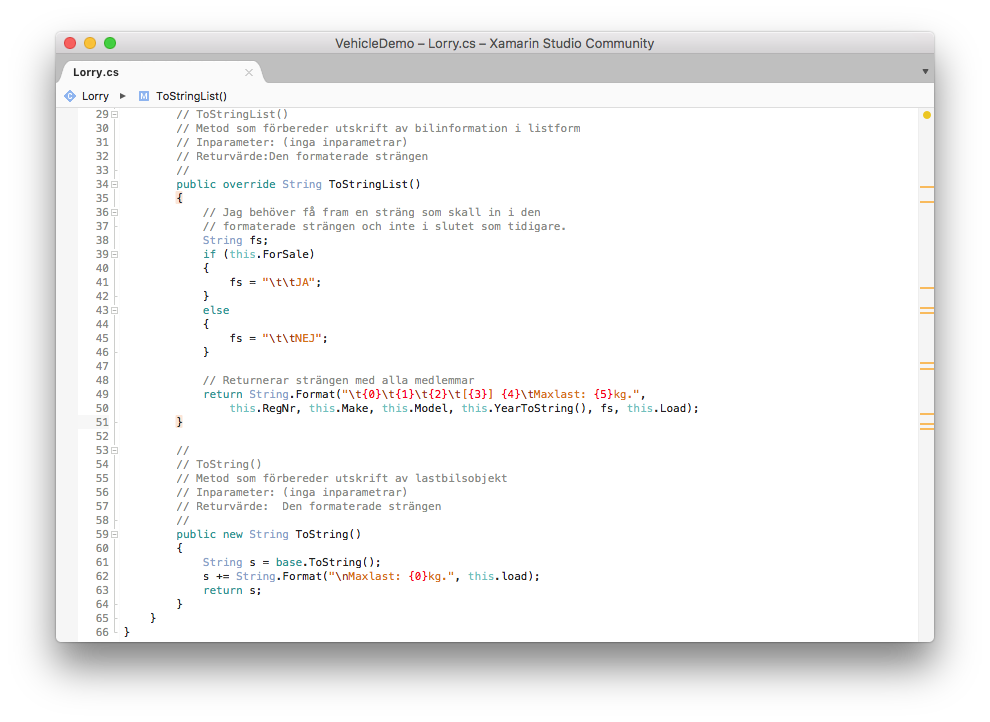

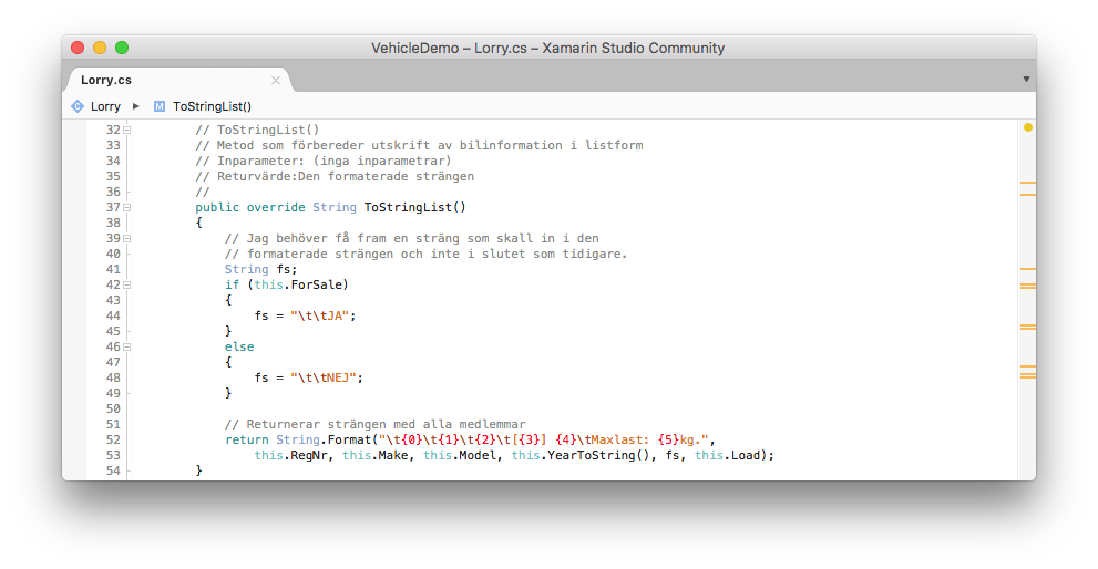

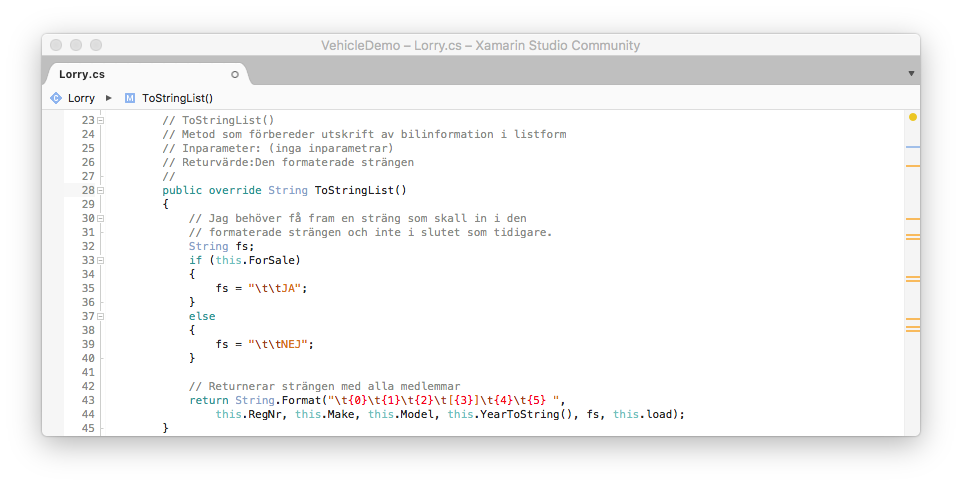

I klassen Lorry passade jag på att skriva om metoden så att jag fick med maxlast. Så som metoden var skriven tidigare att det skapades en grundsträng och sedan lades till saker fungerade dåligt när jag skulle lägga till ytterligare saker så jag vände på det och lagrade om fordonet var till salu före och sedan skapade jag strängen i ett svep.

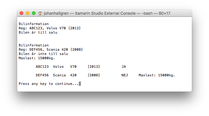

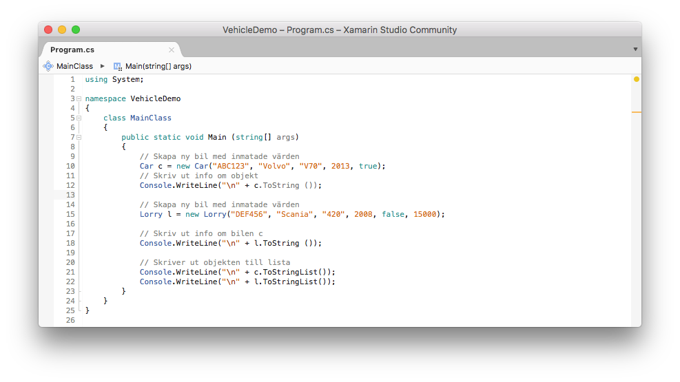

Jag skriver till i testkoden så att det skrivs ut och testar sedan applikationen.
Då borde vi egentligen vara klara men det finns en sak jag retar mig på och ni gör säkerligen det samma. Det handlar om rad 44 i klassen Lorry.

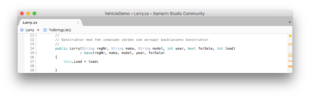

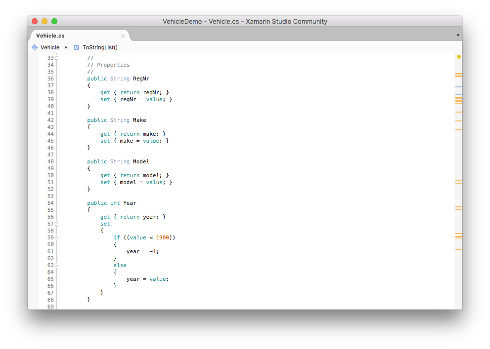

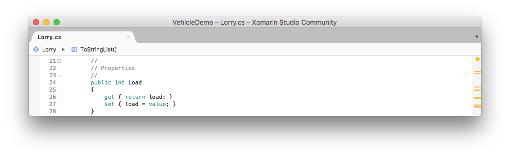

I strängbyggandet använder jag medlemsvariabeln load istället för en property för den medlemmen som jag gör för de andra medlemmarna. Det kommer inte göra någon skillnad när vi kör applikationen men det gör att vi är inkonsekventa när vi gör på ett sätt i klassen Vehicle och på ett annat sätt i klassen Lorry. Därför bör vi förändra detta.
Jag passar samtidigt på att ändra lite i konstruktorn så att jag använder mig av den nya propertyn.
Samma typ av ändring görs även i metoden ToStringList, när vi har properties så skall dessa användas.
Jag väljer denna gången att inte ta hand om negativa maxlaster liknande det vi gjorde för year. Det är fritt fram att bygga er egna logik kring detta.
