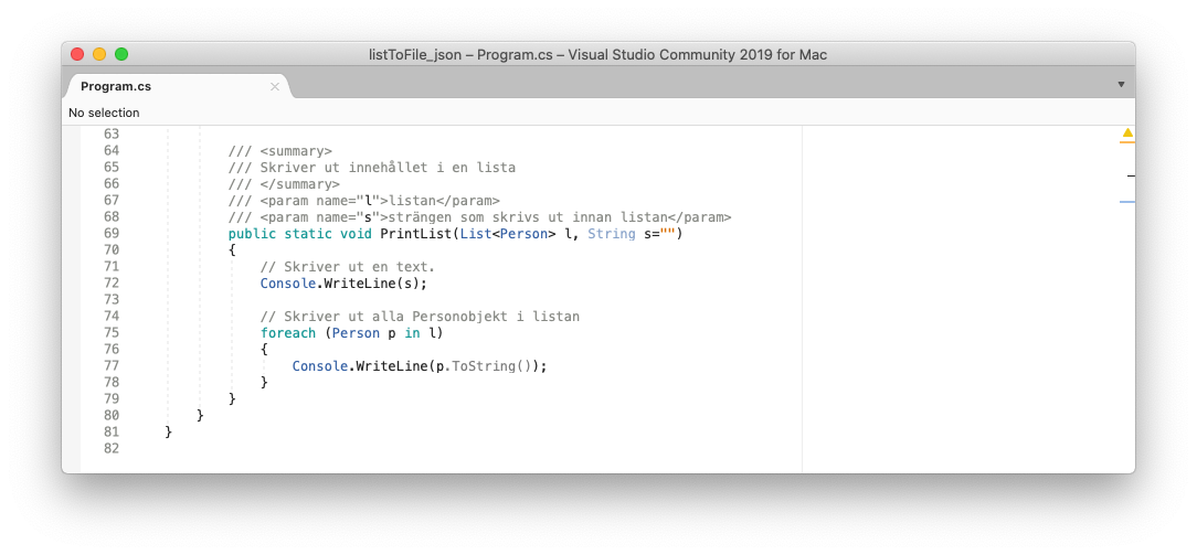

Här fanns tidigt ett exempel som är smidigt och som fungerar bra. Problemet är att det är svårt att bygga vidare på detta senare när vi skall addera arvet. Därför kommer jag visa två alternativa lösningar; det första alternativet är det som fanns här först och det andra alternativet är det som rekommenderas för att slippa bygga om senare.

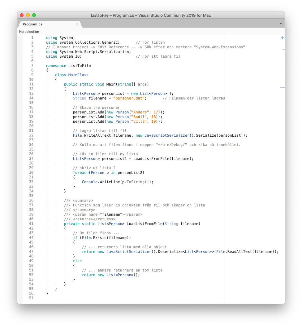

Kodexempel: Första alternativet - JSON
Klicka för att visa koden!

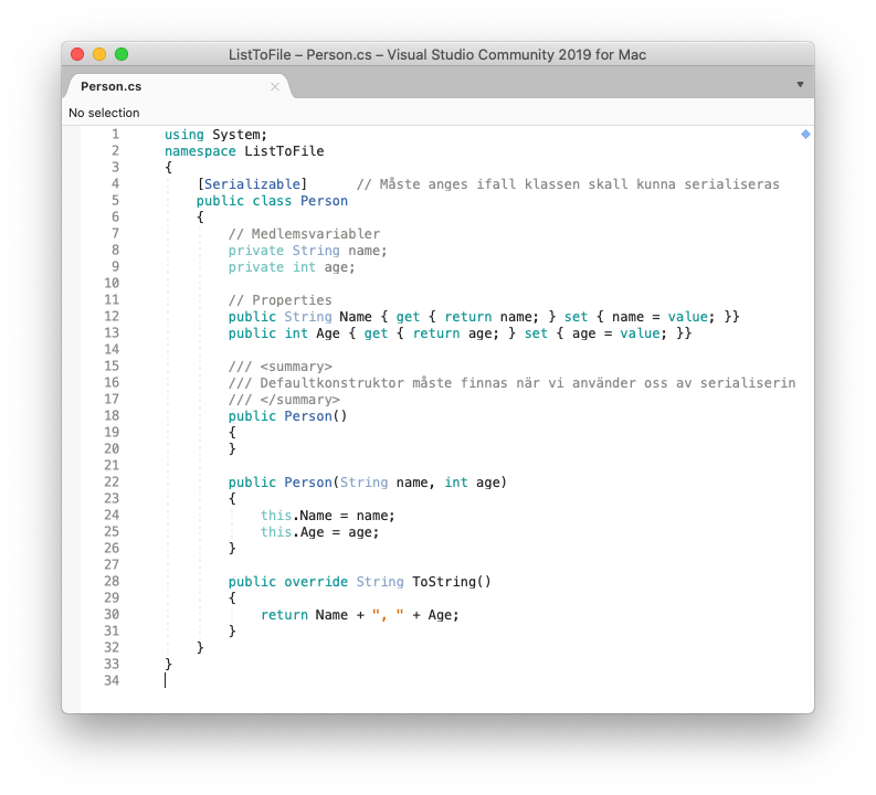

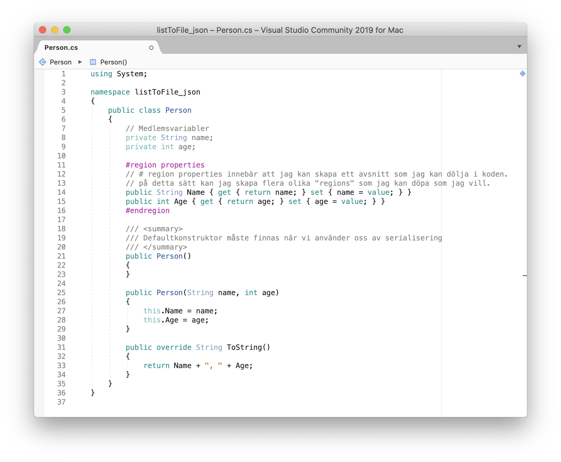

Här följer klassen Person som lagrar namn och ålder på en person.
Här följer programkoden. Filändelsen har jag satt till .dat
vilket är en förkortning för data. Den kunde lika gärna vara .txt
, .json
, eller något annat.
Filens [personer.dat] innehåll ser ut så här när programmet har kört.
[{"Name":"Anders","Age":17},{"Name":"Bodil","Age":18},{"Name":"Cilla","Age":19},{"Name":"David","Age":20}]

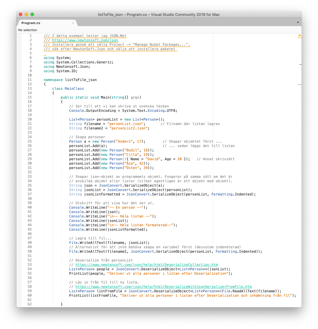

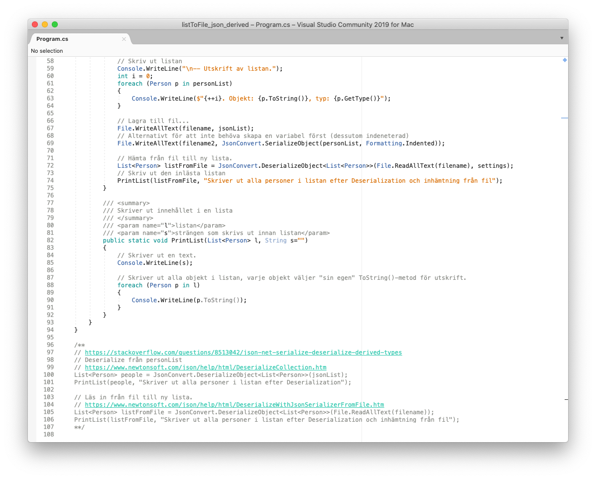

Kodexempel: Andra alternativet - JSON.net

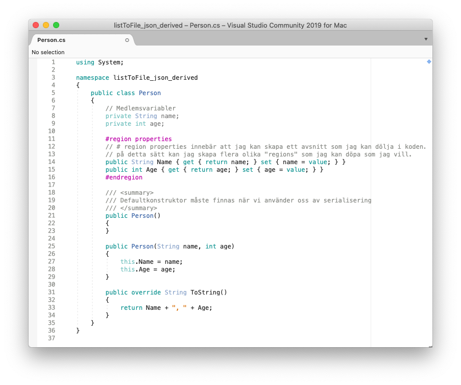

Filens [personList.json] innehåll ser ut så här när programmet har körts.
[{"Name":"Anders","Age":17},{"Name":"Bodil","Age":18},{"Name":"Cilla","Age":19},{"Name":"David","Age":20},{"Name":"Åsa","Age":42},{"Name":"Östen","Age":39}]

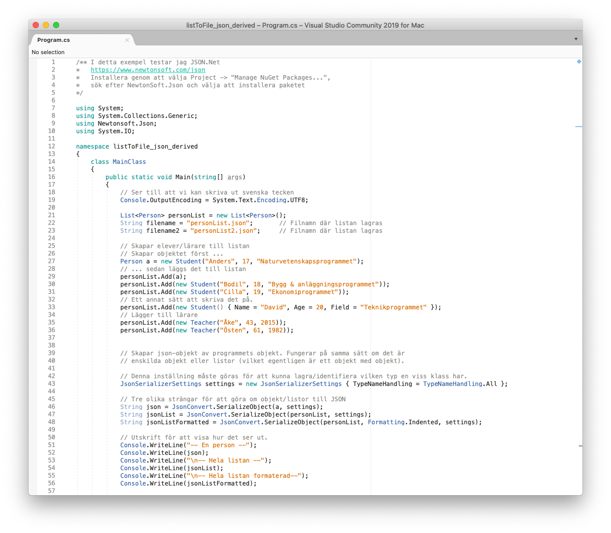

Extrauppgift: Lagra generisk klass i fil
En generisk klass kan vara en lista med objekt som är påverkade av ett arv. Här kommer nu ett exempel på hur denna lagring kan se ut.
Detta exempel bygger vidare på det andra alternativet i det förra exemplet. Den första tekniken har inte möjlighet att bygga vidare så att arvet bibehålls.
Kodexempel: JSON.net

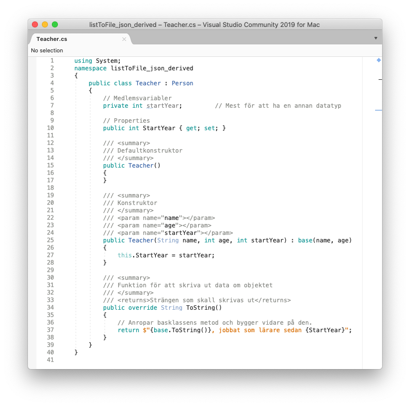

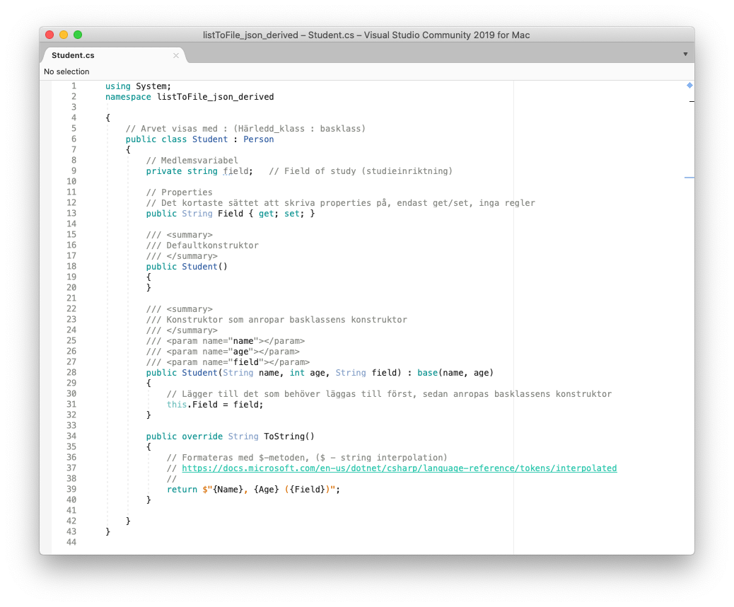

Klassen Person
Klassen Student
Klassen Teacher
Programmet
Filens [personList.json] innehåll ser ut så här när programmet har körts. Det viktigaste här är att hålla reda på vilken klass ett objekt grundar sig i för att kunna återskapa samma objekt. Denna info finns i attributet $type
där det sedan talar om vilket namespace som klassen tillhör och vilket namn klassen har. Efter kommatecknet så står det också namnet på projektet. Jag är osäker på (har inte testat) om detta innebär att denna fil inte går att läsa in till ett annat projekt, eller annat namespace, med samma deklaration av klassen Student/Teacher.
"$type":"System.Collections.Generic.List`1[[listToFile_json_derived.Person, listToFileDerived]], mscorlib",
"$values":[
"$type":"listToFile_json_derived.Student, listToFileDerived",
"Field":"Naturvetenskapsprogrammet",
"Name":"Anders",
"Age":17
{ // dolda objekt },
"$type":"listToFile_json_derived.Teacher, listToFileDerived",
"StartYear":2015,
"Name":"Åke",
"Age":43
