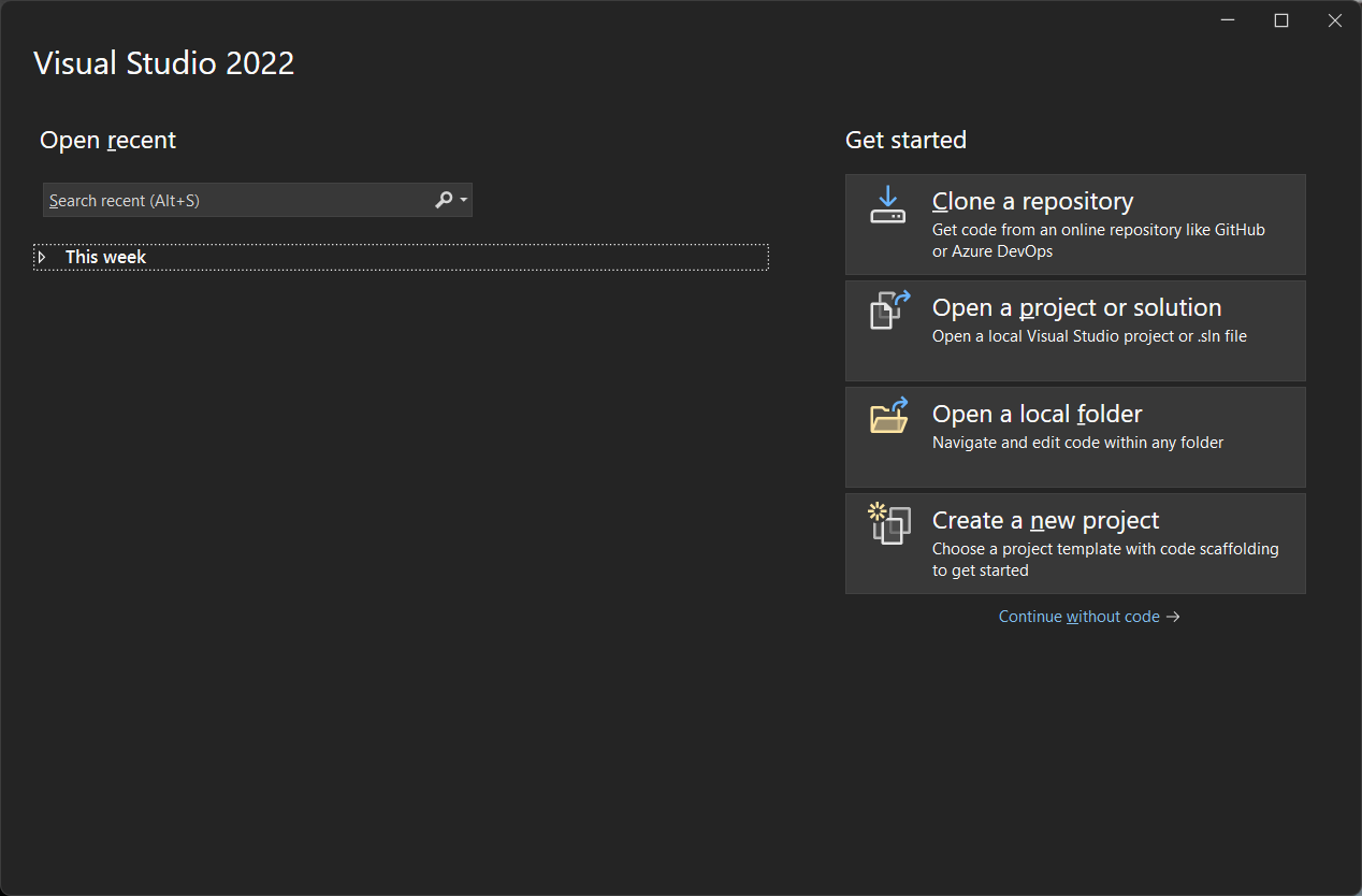

Nu är vi redo att skapa vårt första projekt så starta Visual Studio och skapa ditt projekt genom de fyra vyerna som visas i Visual Studio när projektet skapas.
När du öppnar programmet första gången, om du inte fått det innan, så kommer du få frågan om du vill logga in. Om du vill göra det så är det via ditt microsoftkonto och syftet är att kunna lagra dina inställningar på ditt konto. Det kommer gå lika bra att inte vara inloggad.

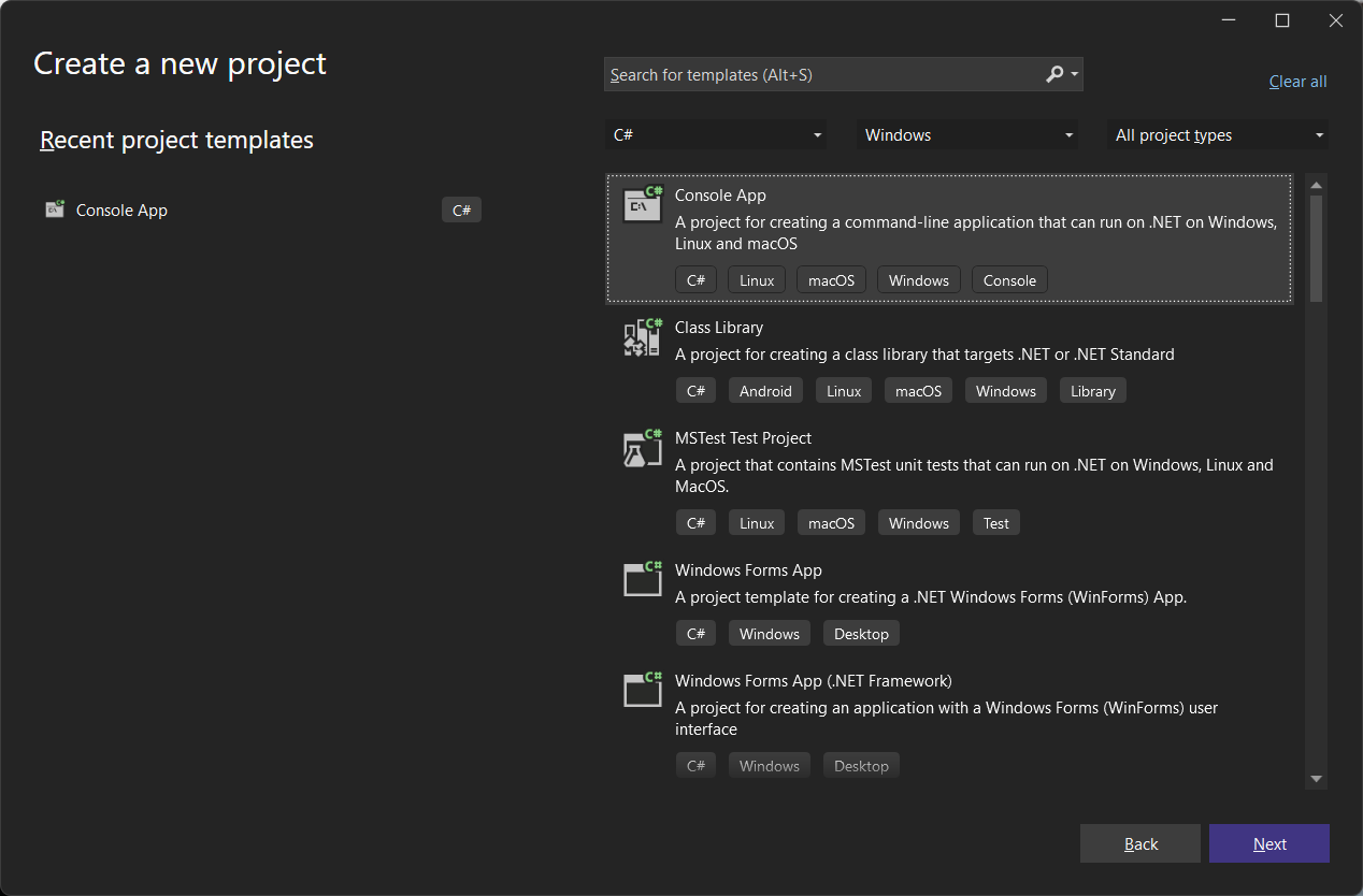

Skapa ett nytt projekt
Välj typ av projekt

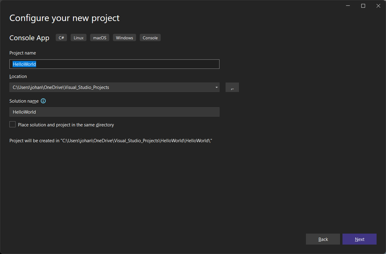

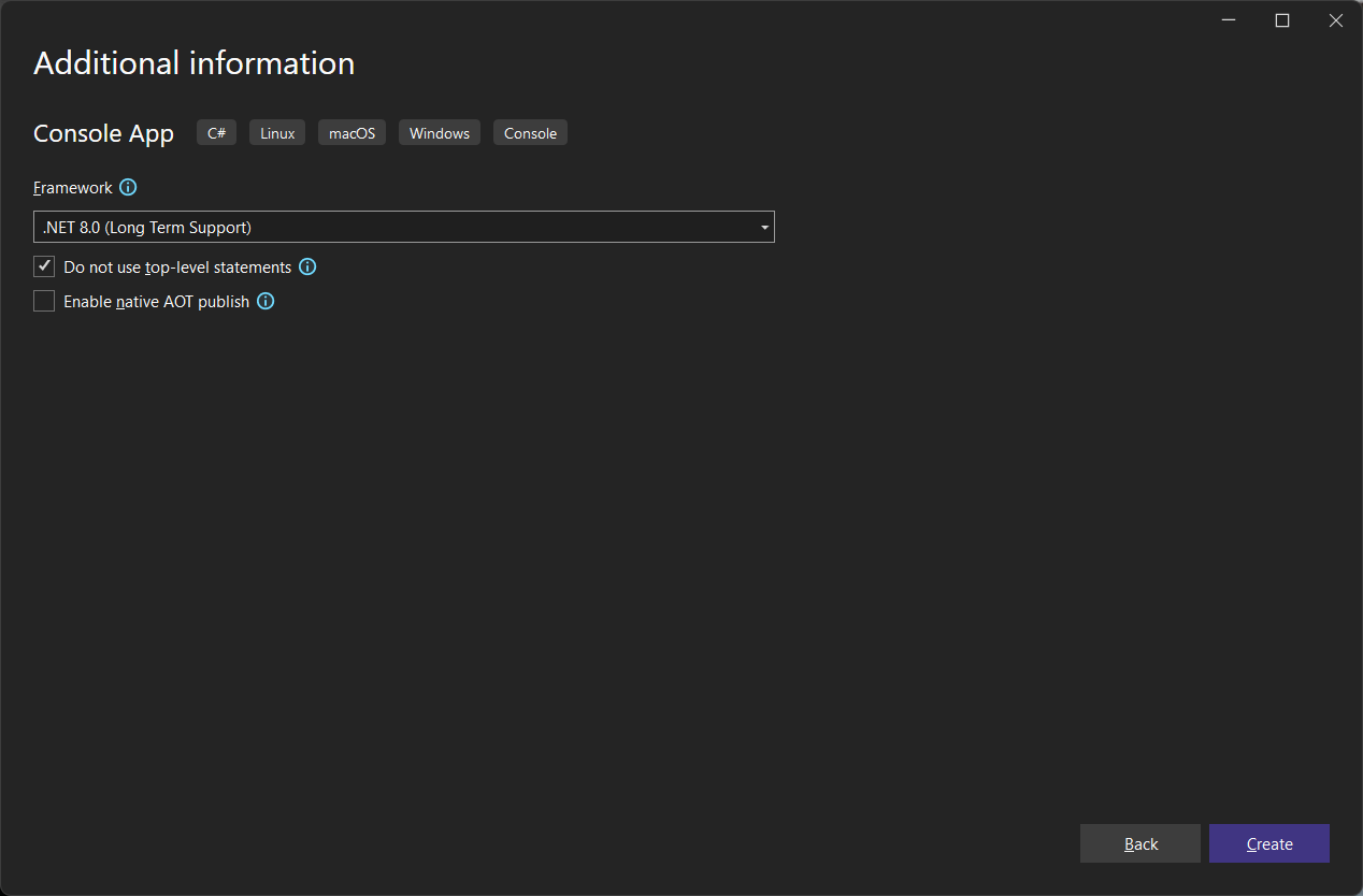

Välj vad projektet skall heta och var det skall skapas
Här är det lämpligt att direkt placera projektet i OneDrive. Det går att skapa projektnamn med både mellanslag och svenska tecken (å, ä, ö) men som vanligt så kan det vara smart att undvika sådant som kan ge oss problem.
Top level statement?
Sedan C# 9.0 (släpptes november 2020) finns det något som heter top level statement som tar bort viss del av koden vilket kan vara intressant om vi endast vill köra ett mindre program. Men mina kodexempel använder inte denna tekniken så vill du slippa förvirringen att dina koder ser annorlunda ut jämfört med mina så kryssar du i rutan på bilden.

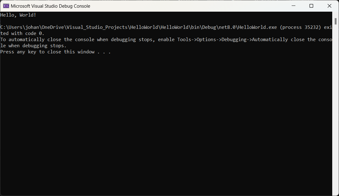

1.3.2 Kompilerad kod
När du trycker på playknappen (eller trycker på F5
) för att köra applikationen så kompilerades koden och det skapas en programfil med maskinkod. Maskinkod är det språk som processorn förstår vilket gör att programfilen nu snabbt kan köras i en dator. Den kompilerade och körklara filen heter HelloWorld.exe
(projektets namn) och den hittar du i Utforskaren genom att kika i mappen bin/Debug/net8.0
. När filen är kompilerad så kommer den köras av Visual Studio och du kommer få se din första utskrift från C#.
Kör ditt första projekt

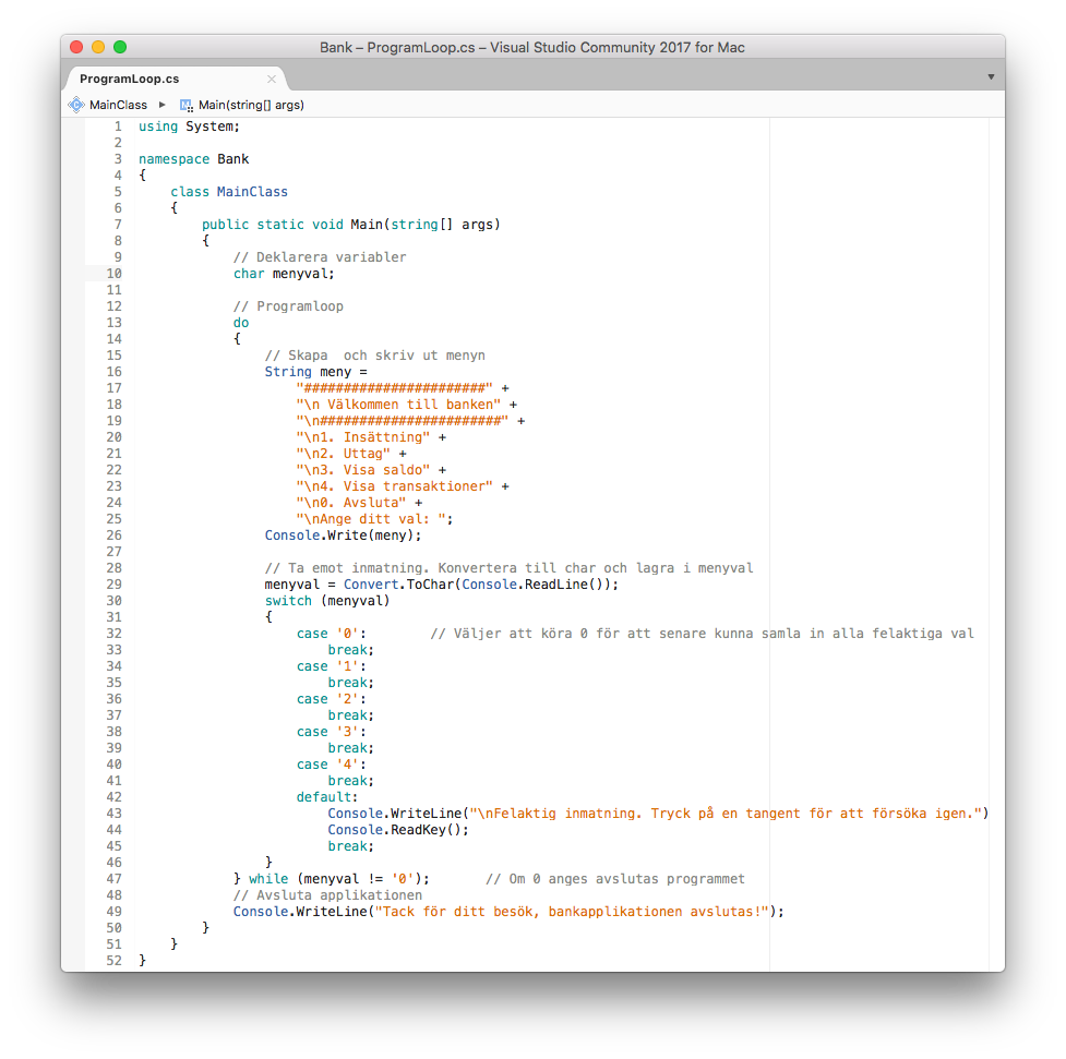

Kodexempel: programloop
Klicka för att visa koden!

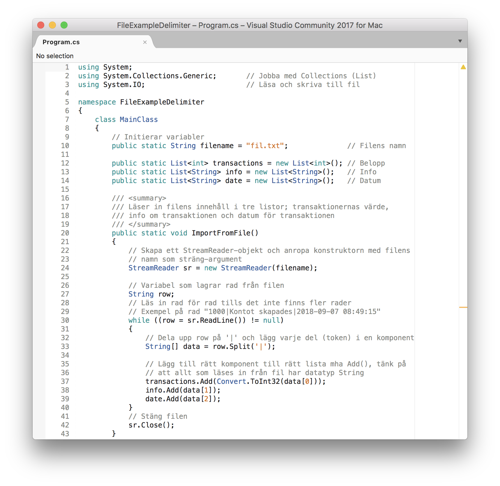

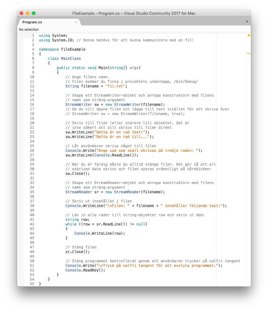

Kodexempel: läsa och skriva till fil
Kodexempel: split med delimiter
Att läsa in från fil finns det tidigare exempel på, här visar jag också hur man kan läsa in data från fil och splitta upp denna i olika delar. Tänk att varje rad i filen innehåller info om beloppet, en kort information i form av en text och sedan ett datum. Denna informationen skrivs i filen på följande sätt 1000|Kontot skapades|2018-09-07 08:49:15
där pipe(|) används som delimiter (avdelare).
I exempelkoden nedan visar jag hur metoden för att läsa in filen och dela upp den i tre listor fungerar, dessa tre listor skall vi sedan använda för att jobba med applikationen.
I exemplet visar jag bara de globala variablerna och metoden för att läsa in filen till listorna.
