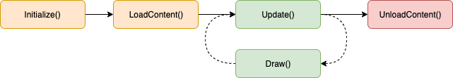

Kapitel 6.4 Livscykeln för ett spel i MonoGame
Metoden Run() är viktig för spelet men det är samtidigt ingen metod som vi kommer skriva kod i. Metoden har som uppgift att se till att spelet loopas 60 gånger per sekund, att alla kontroller görs och att spelet ritas ut som det är tänkt. Vi kan se denna metoden som vår spelmotor som sköter allt som vi förväntar oss skall fungera.
Det intressanta är att Run() i sin tur anropar fem andra metoder som vi kan påverka och som kommer driva spelet framåt.
Kodexempel
Metoderna Initialize() och LoadContent() används för att sätta upp variabler och allt vi behöver förbereda inför spelet. Ibland väljer en utvecklare att bara använda den ena av dessa två metoder och ibland vill man använda bägge, det spelar egentligen ingen större roll för oss i våra mindre projekt.
Update() och Draw() är själva spel-loopen, och dessa metoder kommer köras 60 ggr var per sekund så länge spelet pågår.
UnloadContent() är metoden som rensar upp efter oss när spelet är slut. Denna metod finns inte när du skapar ett nytt projekt då den inte används lika ofta längre, du kan däremot skapa den om du vill.
