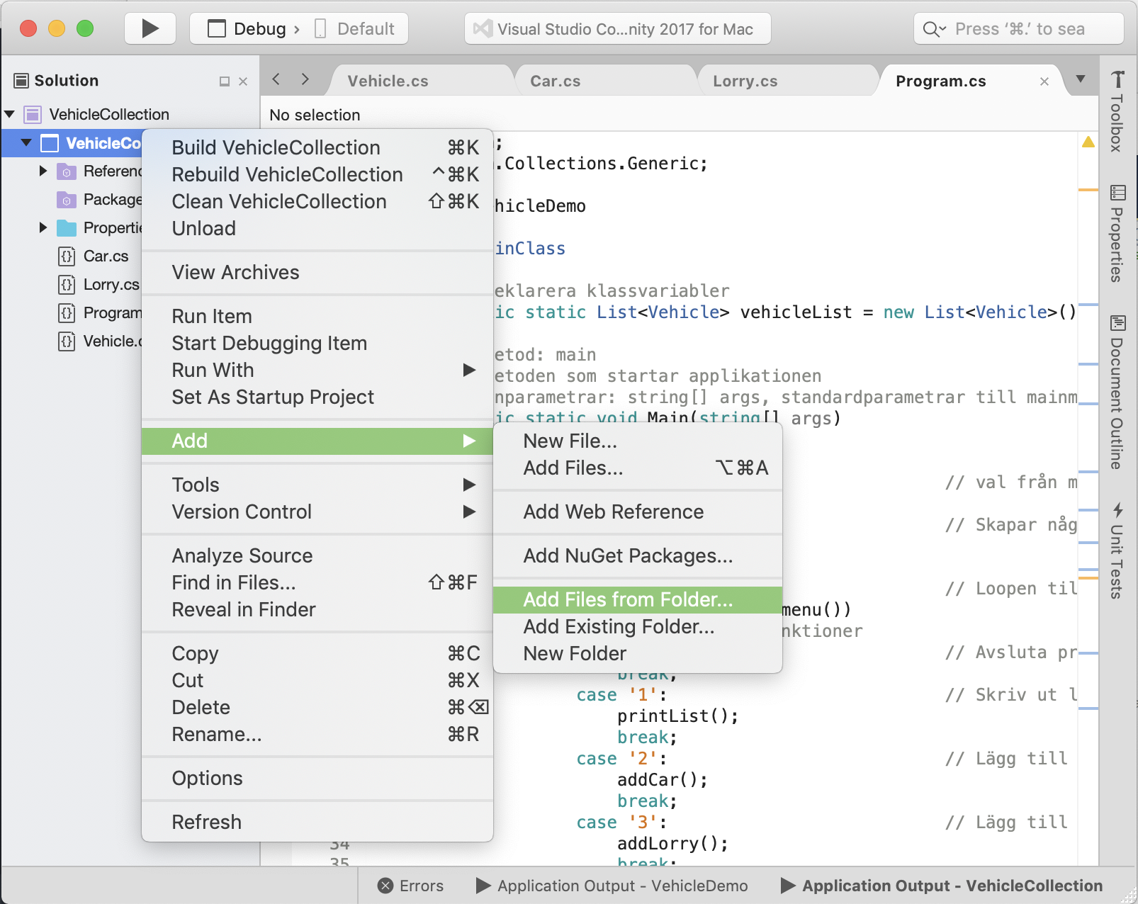

Jag väljer att högerklicka på projektet och sedan väljer jag Add->Add Files from Folder
, välj sedan att kopiera filerna till ditt nya projekt. Flyttar du dem så försvinner de från ditt tidigare projekt och om du väljer att länka dem så får du svårt att hålla ordning på dina projekt samtidigt som du ändrar i den filen som du kanske skulle vilja spara.

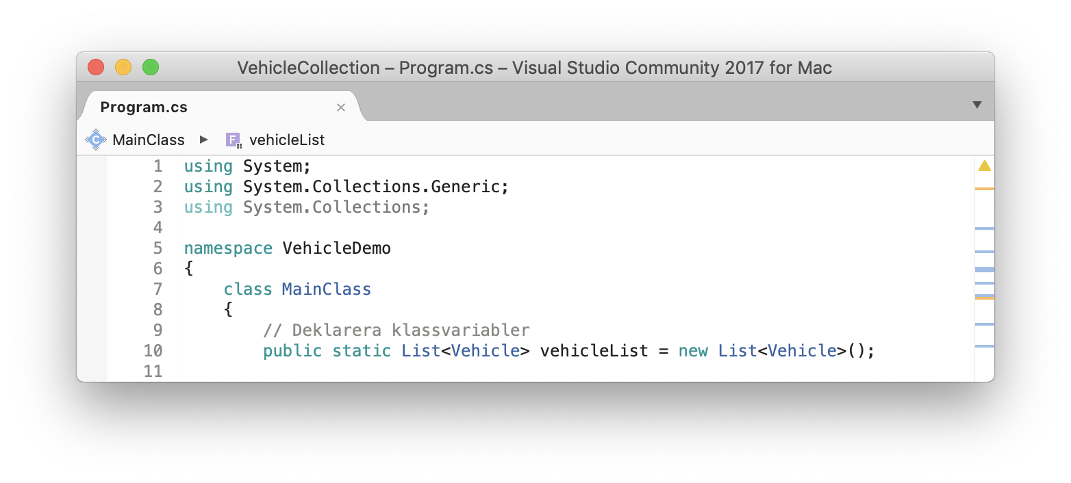

Eftersom vi skall bygga en lista som lagrar alla typer av Vehicle så skall vi skapa en sådan lista. När vi skapade vår carList så deklarerade vi denna i Mainmetoden med resultat att vi hela tiden fick skicka med denna lista som argument till olika metoder och även ta emot den modifierade listan som returvärde ibland om vi hade påverkat den. Vi skall nu testa att göra det på ett annat sätt och deklarerar denna listan i klassen vilket gör att den blir synlig i hela klassen och i alla klassens metoder. Vi måste också gör denna listan till en klassvariabel och det gör vi genom att deklarera den med nyckelordet för att tala om att den skall tillhöra hela klassen och inte något objekt. Nu skall vi ändå inte skapa ett objekt av denna klassen så rent tekniskt spelar det ingen roll, men vi får ändå inte glömma att deklarera den som static, annars fungerar det inte.

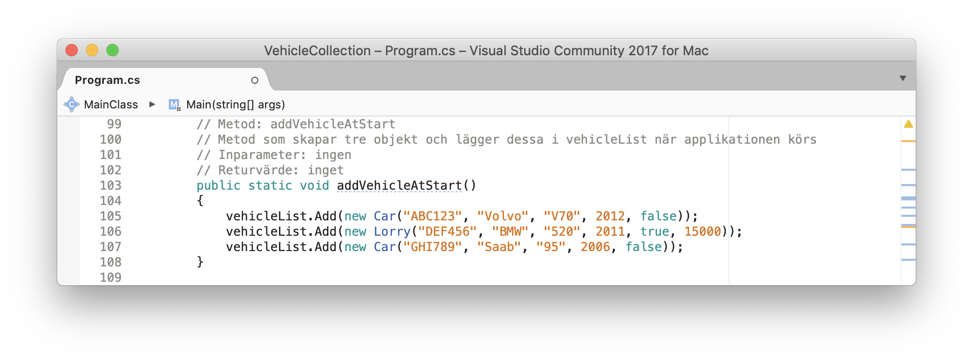

3.2 Metoden addVehicleAtStart()
Nu gäller det att fundera på hur vi skall ta oss an förändringarna i vårt program. Jag testar att börja i metoden Main() och stegar mig fram ett steg i taget och förändrar allt som behöver förändras.

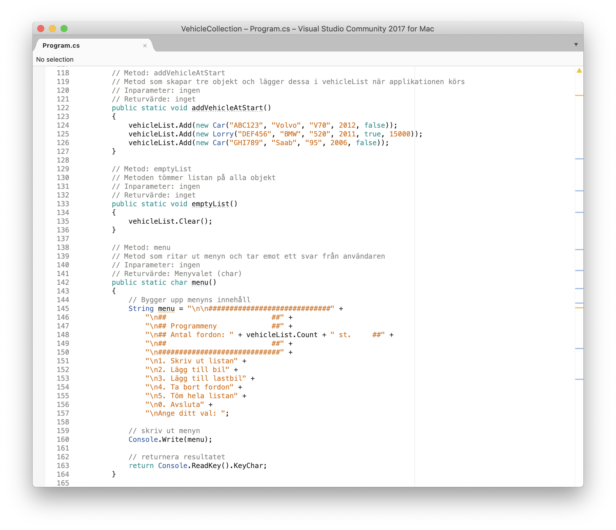

Det första som jag stöter på är metoden addCarAtStart() som lägger in tre bilar i vår lista. Vi skapar en ny metod som vi döper till addVehicleAtStart() och som skapar några objekt av klassen Car och några objekt av klassen Lorry och lägger i vår nya lista.
Vi märker också att vi inte behöver returnera listan från metoden som vi gjorde tidigare.
Kompilera applikationen och se till att det inte blir några error.

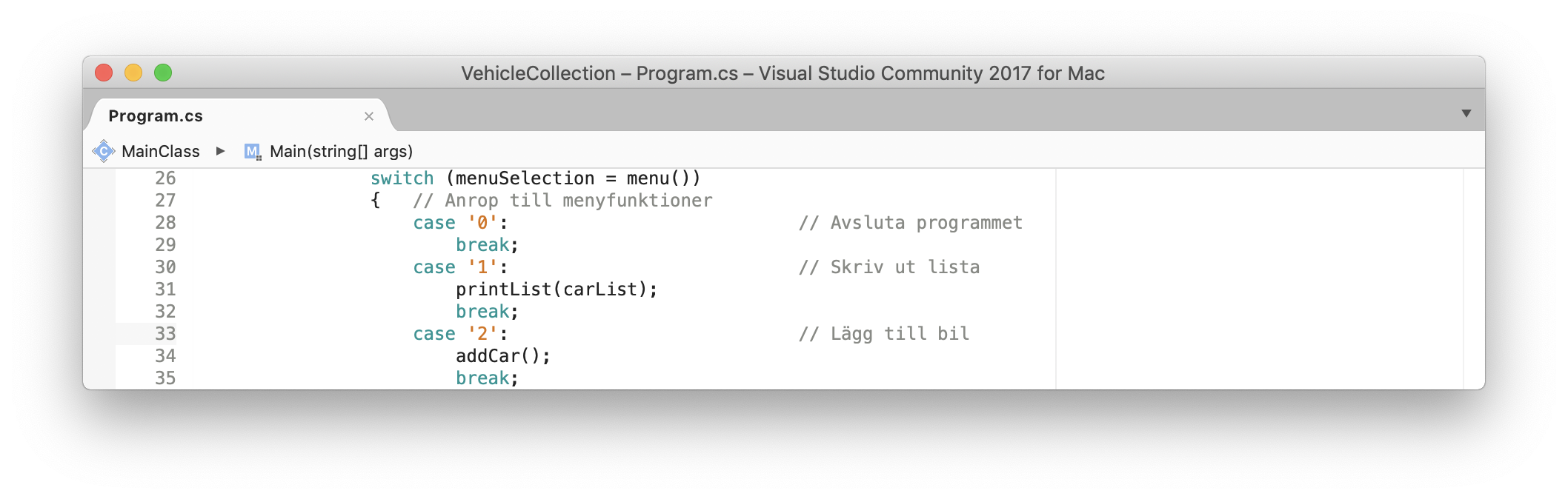

3.3 Metoden menu()
Vi går nedåt i vår applikation och ser att nästa sak som vi behöver ändra är anropet till metoden menu() som sker i vår switch-sats. Här skickas nu listan med bilar in till metoden, det vill vi ju inte att den skall göra längre. Denna metoden kan vi prova att skriva om istället för att skriva ny. När vi får vår nya meny att fungera så kommer vi ju inte behöva den gamla.
Ta bort carList som inparameter, byt lista som skall räknas antal objekt ifrån och ändra lite i menyvalen så att det passar bättre för våra nya behov. Vi gör de ändringar som vi nu vet att vi behöver göra, det kanske är så att vi måste in här och ändra igen senare. Lägg till ett nytt val att lägga till Lastbil, de andra alternativen kan vara som som de är för tillfället.
När vi ändrar i en metod så ser vi till att ändra det som behövs i kommentarerna för metoden. Det är tyvärr inte så ovanligt att kommentarer inte ändras när koden ändras. Då får nästa utvecklare en spännande utmaning att försöka få ordning på en applikation som är buggig när koden visar en sak och kommentarerna säger något annat.
Glöm nu inte bort att ändra i switch-satsen så att det matchar det som vi skriver i vår nya
meny.
Kompilera och testa att det nu visas upp 3 Fordon i vår meny. Hos mig fungerar det, bra då är vi på rätt väg.

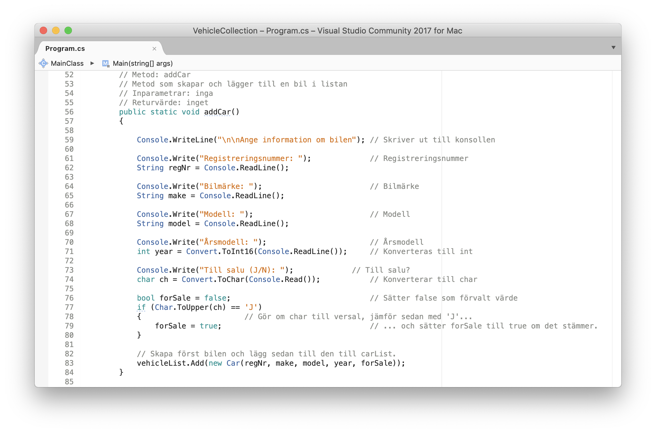

3.4 addCar()
Vi väntar lite med det första valet, skriv ut en lista, och börjar med att ändra metoden addCar() så att den fungerar.

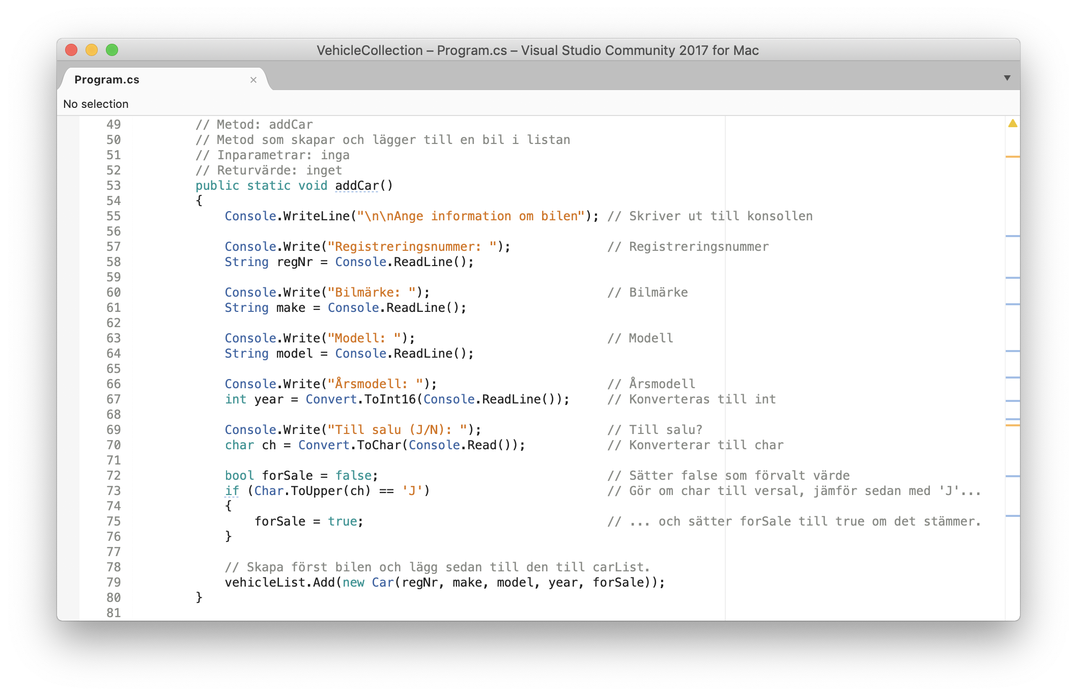

Vi har en fungerande metod där det enda som behöver ändras är att lagra bilar till en annan lista. Därför väljer jag att ändra i befintlig metod istället för att skapa en nästan identisk kopia.
Det som skall ändras är följande;
- Ingen lista behöver skickas in som parameter till metoden.
- Bilar lagras i rätt lista i metoden.
- Ingen lista behöver returneras.
- Kommentarerna behöver ändras till metoden.
- Anropet från switch-satsen behöver ändras.
Prova gärna att lösa dessa ändringar på egen hand innan du kikar på koderna som du hittar nedan.
Gömda koder [klicka för att visa]
Metoden addCar()
Kompilera och testa att det går att lägga till en bil.

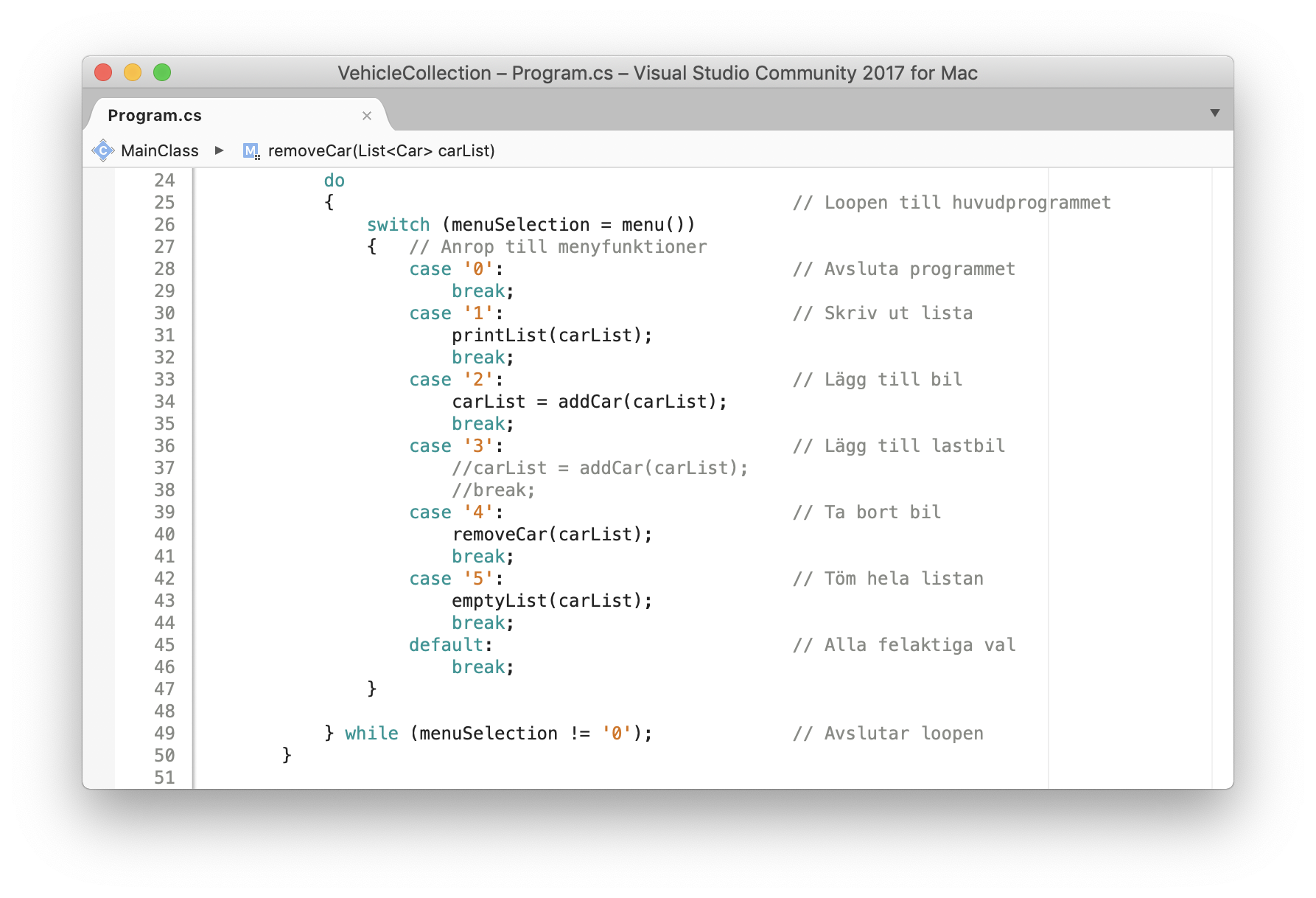

Kan vi lägga till så vill jag kunna ta bort. Därför bygger vi om metoden removeCar() till removeVehicle(). Vad skall vi göra i metoden?
- Ändra metodens deklaration, namnet, ingen inparameter och inget returvärde.
- Ändra kommentaren för metoden.
- Ändra lista vi jobbar mot.

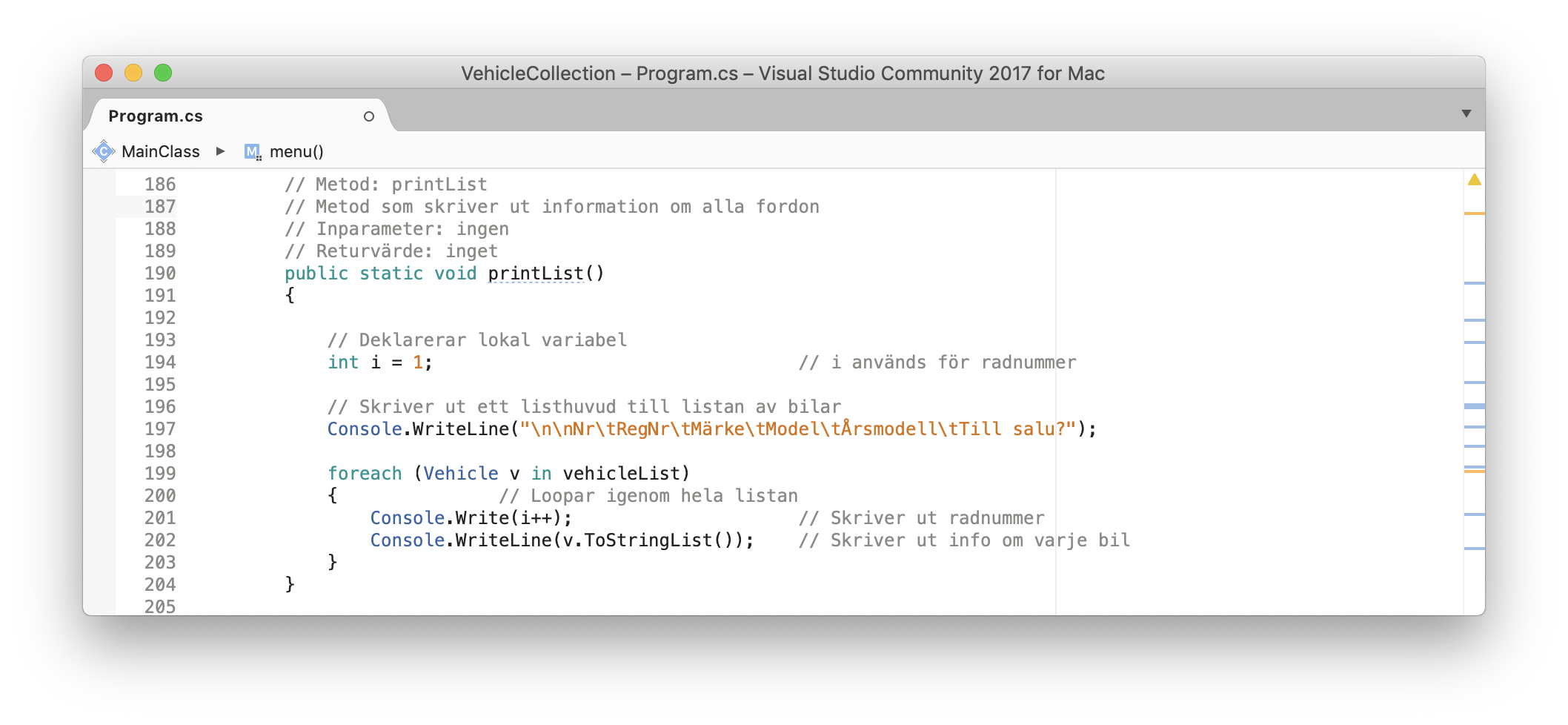

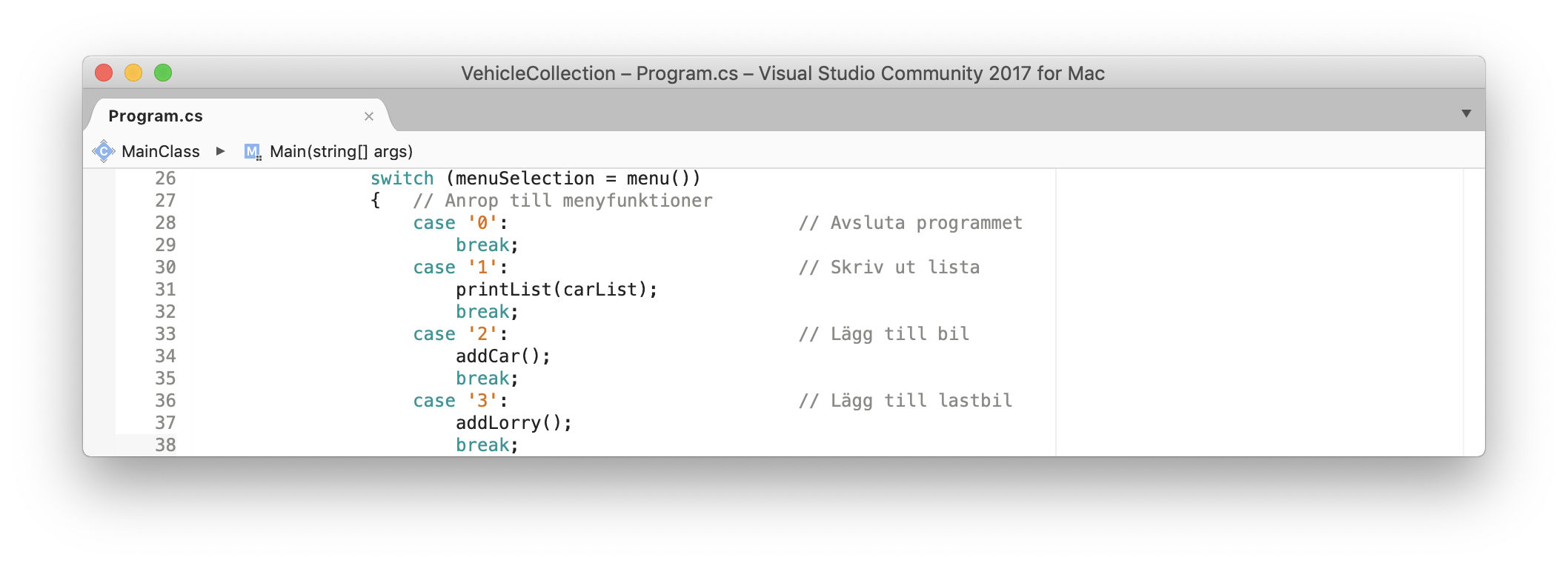

- Vi har ett anrop till printList() som inte funkar. Därför måste vi börja med att ändra metoden printList().
- Ändra metodens deklaration, ingen inparameter och kommentarer för printList().
- Ändra listan som används.
- Kanske se över utskriften i printList(), eftersom den nu skall hämta information om olika objekt (Car vs Lorry) vilket kan påverka utskrifterna.

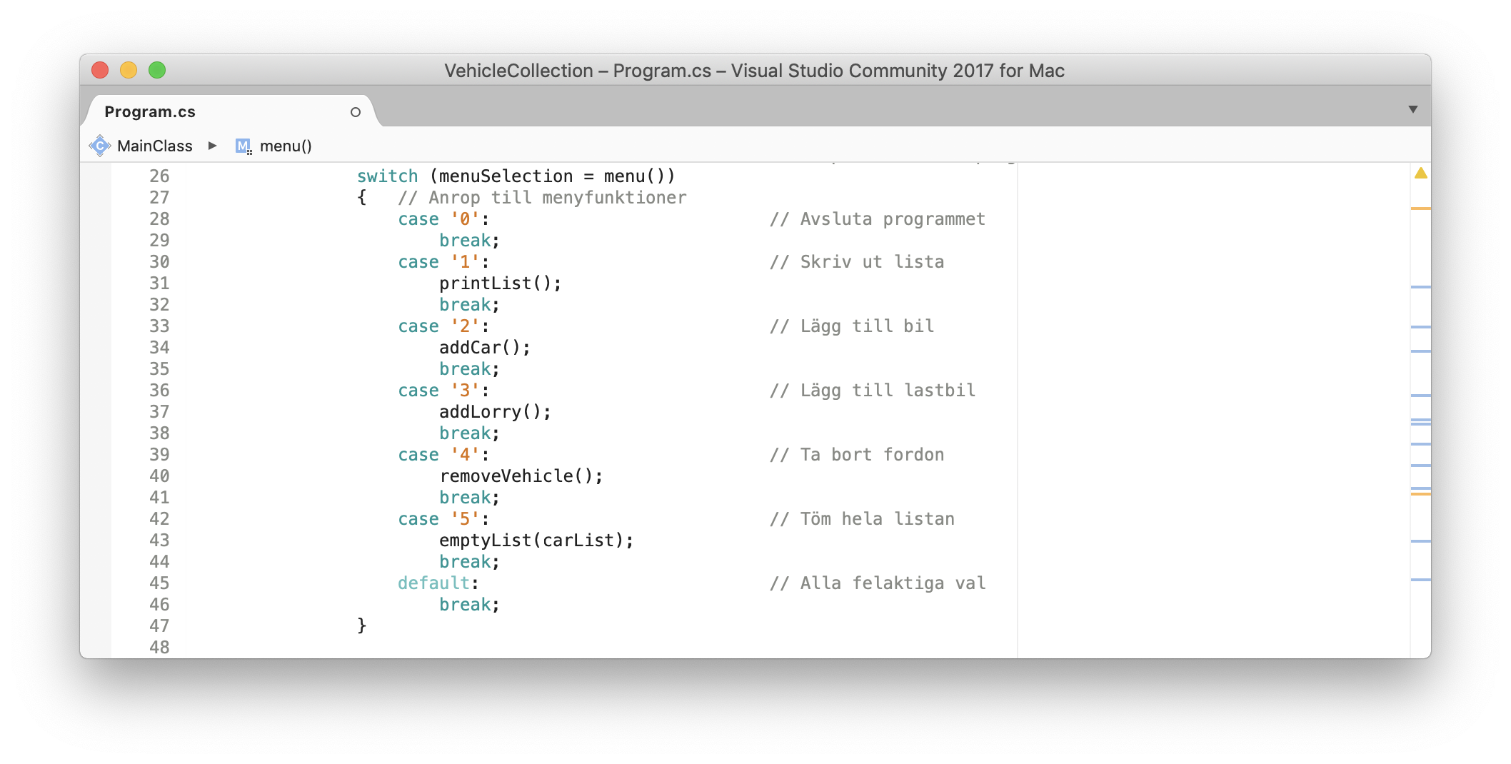

- Andra anrop till printList() kommer nu bli felaktiga. Leta upp det som finns i switch-satsen under case '1':
- Inte returnera listan i metoden removeVehicle().
- Ändra anropet från switch-satsen.
Hittade lite felaktigheter

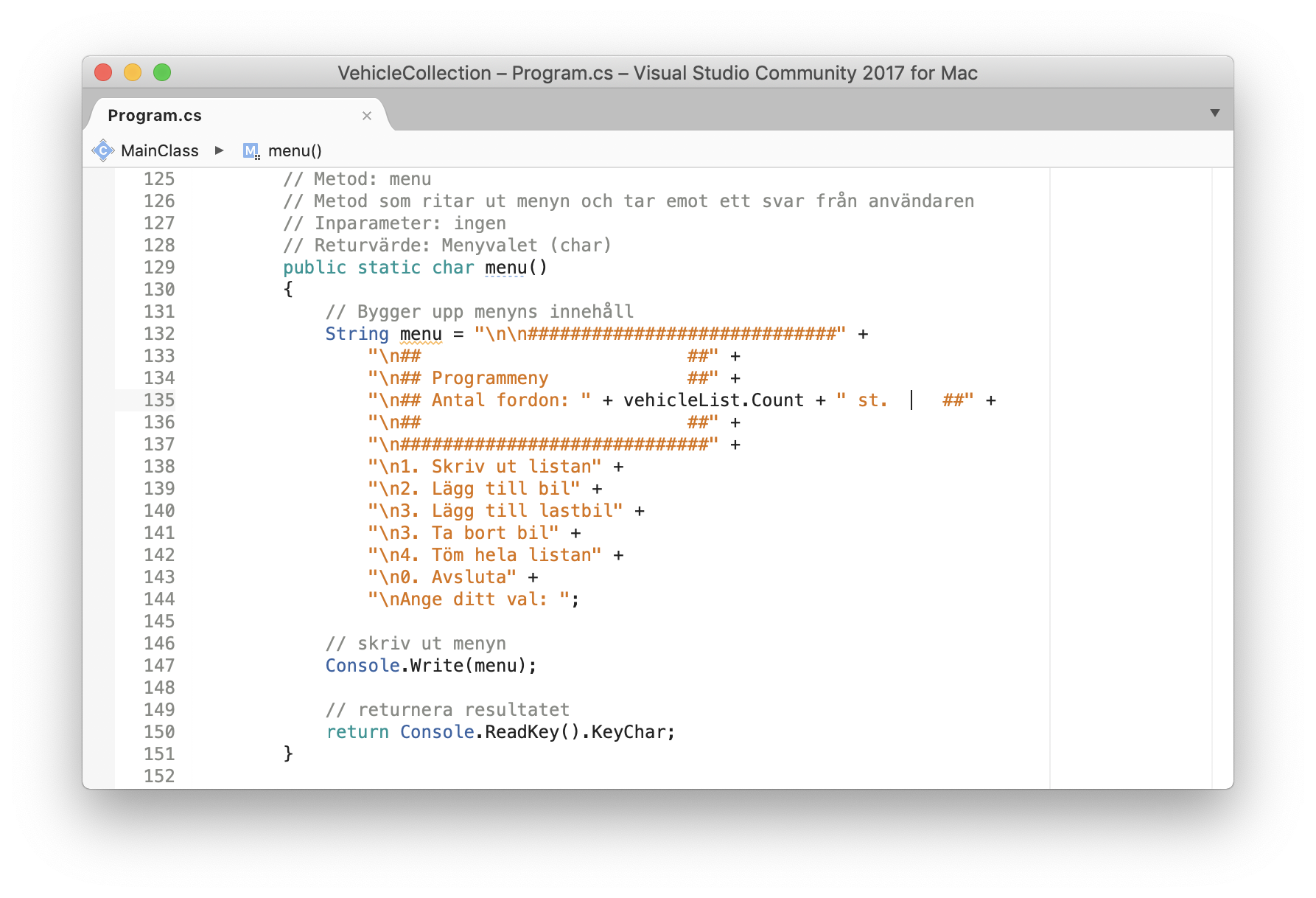

När jag gjorde detta så såg jag att min meny inte såg ut som den borde vilket jag ändrade. Jag hade skrivit ut två alternativ nr 3, och dessutom ta bort bil
när jag skulle göra val i menyn.

Metoden removeVehicle()
Metoden printList()

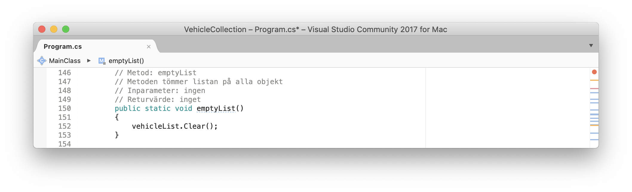

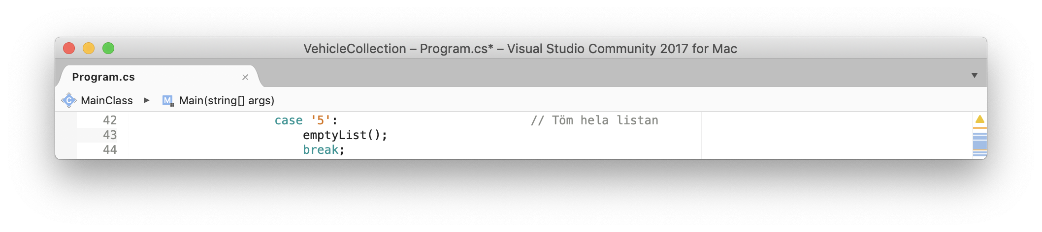

3.7 emptyList()
Nästa sak att ändra är metoden emptyList() som just nu tömmer fel lista.
Nu har vi ändrat den typen av metoder flera gånger så den tror jag att du kan ändra utan hjälp.
Metoden emptyList()
Kompilera och testa att listan töms.
