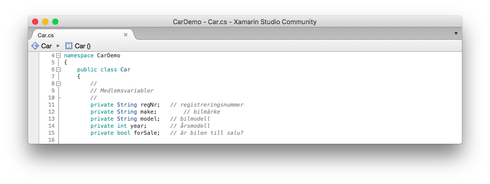

2. Skapa klassen
Vi börjar med att kolla på hur vår klass skall se ut, för att visa hur klasserna skall se ut använder vi oss av UML (Unified Modeling Language). All UML i denna tutorial har ritats upp i webbapplikationen diagrams.net. Jag rekommenderar att du lär dig skapa dina egna klasser i den applikationen, du kommer ändå behöva göra detta senare.
Mermaid
I diagrams.net så får du grafiskt rita/bygga dina UML-klasser. Det finns en tjänst som heter Mermaid som ritar upp dina UML-diagram efter att du mha text har beskrivit dina klasser. Fördelen med Mermaid är att du kan använda den utan att registrera något konto hos dem.
Kodexempel: UML för Car i Mermaid
%% Detta är en kommentar som inte syns i diagrammet
classDiagram
class Car {
%% Om du har properties så ange dessa istället för medlemsvariabler
%% Enklast är också att skriva UML på samma sätt som vi deklarerar våra varibler/properties
+ String RegNr
+ String Make
+ String Model
+ int Year
+ bool ForSale

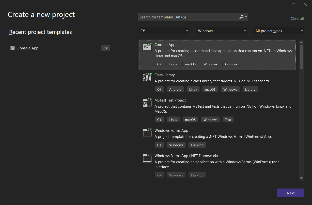

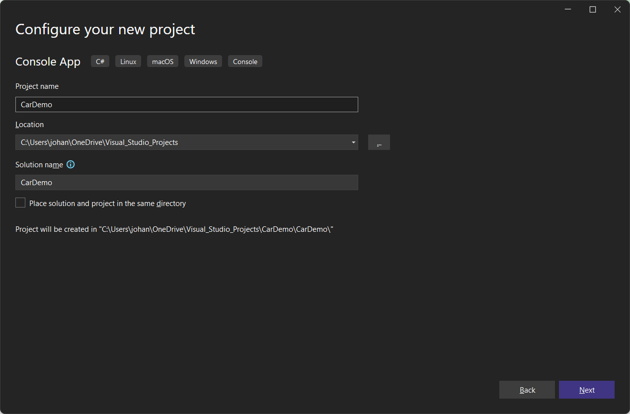

2.2 Skapa applikationen CarDemo
Vi börjar med att skapa ett nytt projekt.

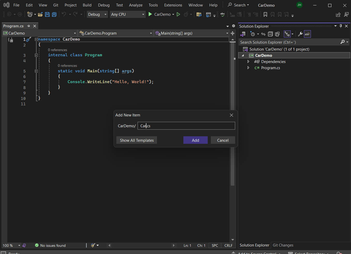

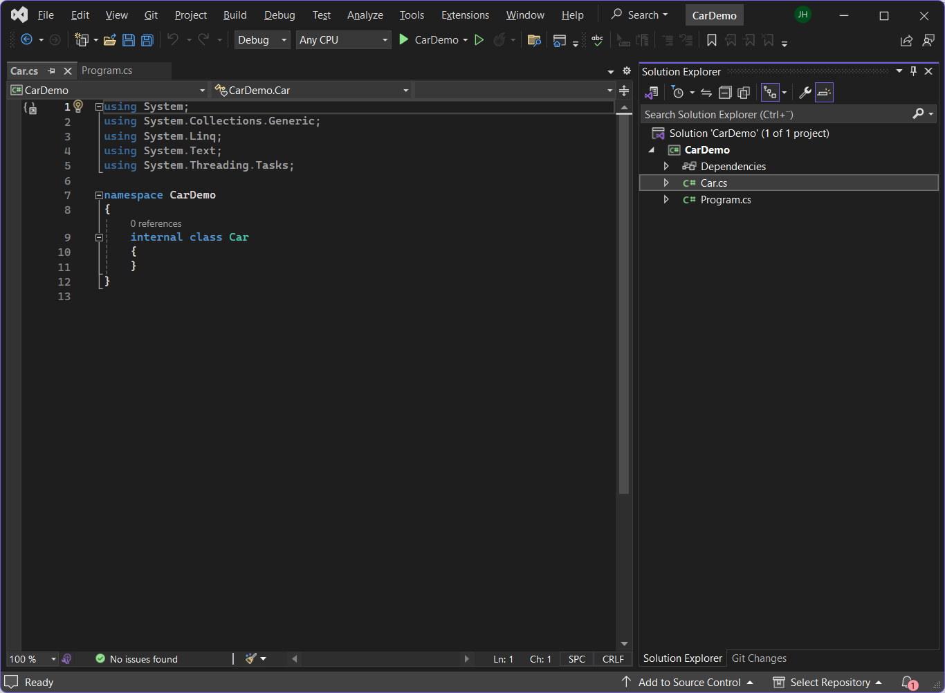

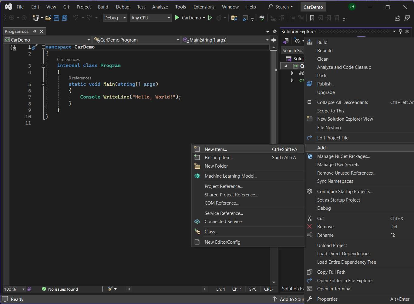

2.3 Skapa klassen Car
Nu är det dags att skapa klassen Car genom att skapa filen Car.cs
New Item..., vilket går att göra på flera olika sätt. I bilden så har jag högerklickat på projektet och sedan valt
Addoch sedan
New Item..., då vet jag att filen hamnar på rätt plats..
Car.cs. Det är inte obligatoriskt i C# att filen har samma namn som klassen men det komme rförenkla för dig senare när du skall jobba med flera klasser.

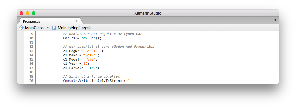

3. Skapa objekt
Vi skall nu skapa ett objekt av typen Car och ge den några värden innan vi testar att skriva ut objektet.
Att skapa ett objekt av en klass kallas att man skapar en instans av klassen. Tänk dig klassen som en mall där alla objekt utgår ifrån, klassen talar om vilka medlemsvariabler och medlemsmetoder som objektet skall innehålla men klassen styr inte vilka värden som skall lagras. Alla bilar lagrar samma typ av information men varje unik bil lagrar unik information om t.ex. regnr och årsmodell.
Lägg märke till att själva programmet skriver vi i filen Program.cs
medan kod som ingår i klassen Car
skrivs i Car.cs
. Du kommer skriva kod i bägge dessa filer under arbetets gång så se till att rätt kod hamnar i rätt fil.
För att skapa ett objekt så måste ett nytt objekt skapas (new Car()
) och vi måste också skapa en variabel som pekar på detta objekt, denna variabel har vi här döpt till c1.

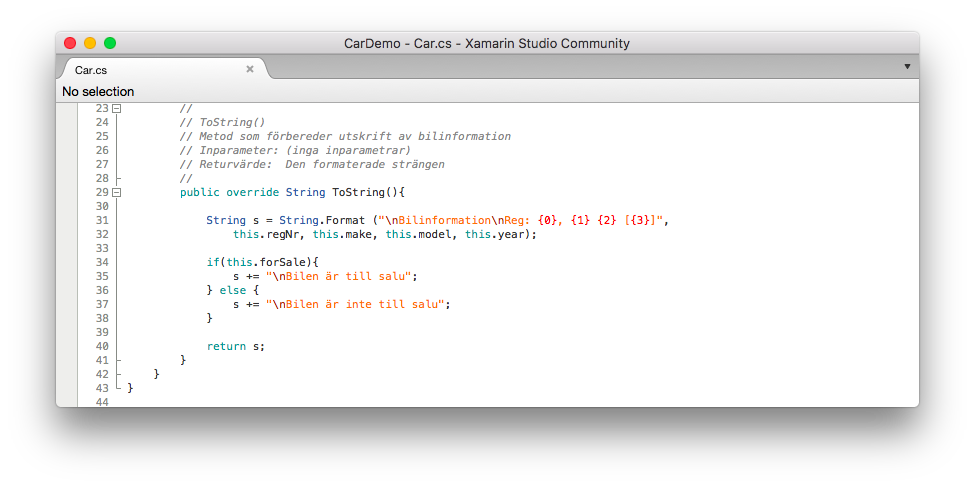

4. Skapa funktion för utskrift
Eftersom tanken är att kunna skapa många bilar i vår applikation så skapar vi metoden toString() i klassen Car som sedan kan anropas från varje objekt, detta är en medlemsmetod. toString() är en metod som finns i ”alla” objekt genom arv, men vi kan skapa en egen toString()-metod som skriver ut informationen om ett objekt på det sätt som vi vill.
Om vi skriver ut den ärvda toString() så kommer det se ut så här. Koden skall läggas i Program.cs.
Vi bygger vår egna metod ToString() som inte har några inparametrar men returnerar en String. Här skulle man kunna välja att skriva ut texten inne i metoden men jag väljer att returnera resultatet och sedan skriva ut det inne i programmet när jag tycker det är lämpligt.
Om du kikar väldigt noga i metoddeklarationen ovan så ser du nyckelordet override
som används för att tala om att min metod ToString skall köra över den funktionen ToString som klassen Car har fått genom arv.
override.

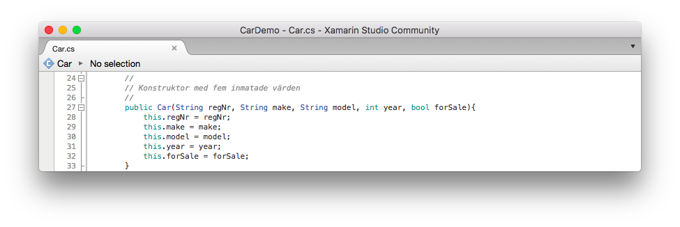

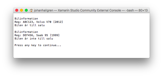

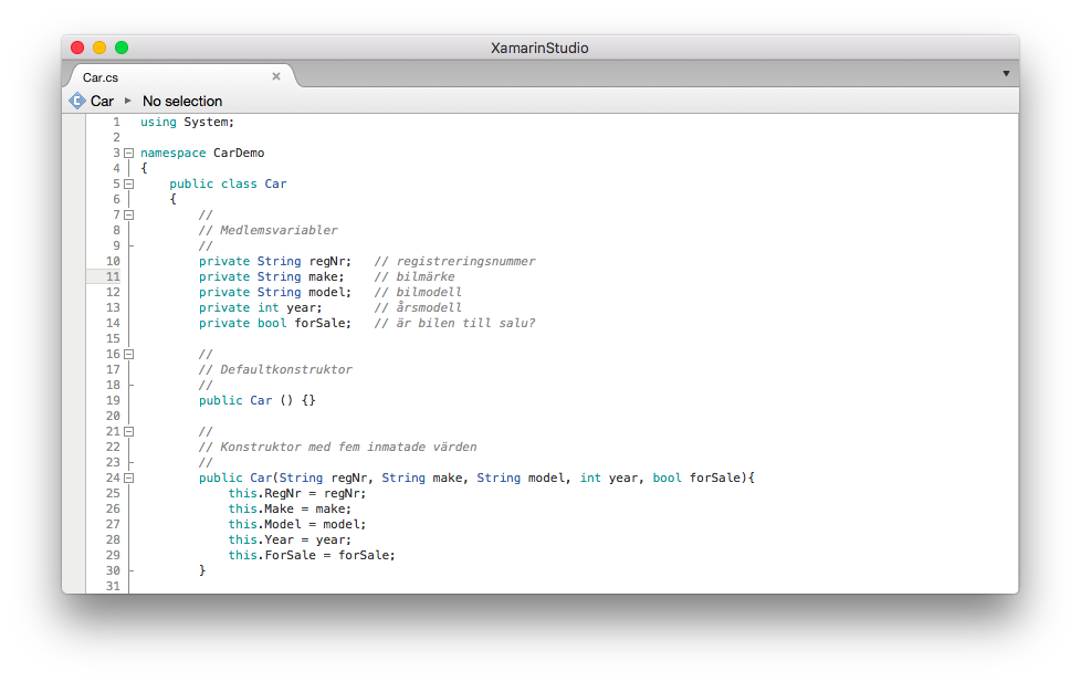

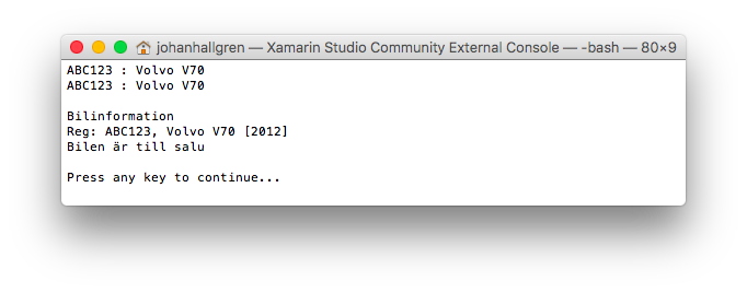

5. Skapa konstruktorer
En konstruktor är en speciell typ av metod som har samma namn som klassen och som anropas när vi skapar en instans av klassen. En konstruktor saknar returvärde. Konstruktorn används för att initiera medlemsvariabler i klassen.
Det går att skapa flera konstruktorer, där varje konstruktor skiljer sig med avseende på antal parametrar eller parametertyper.
Om inga konstruktorer definieras kommer kompilatorn generera en konstruktor som inte tar några argument. Denna konstruktor kallas för en förvald konstruktor (default constructor, kallas därför också för defaultkonstruktor ibland). När du skapar en konstruktor så faller den förvalda konstruktorn som skapar ett tomt objekt. Därför måste vi, om vi fortfarande vill ha en sådan, skapa den själva.
I vårt exempel så skapades en tom konstruktor automatiskt när vi skapade vår klass.
Lägg extra märke till ”this” som hela tiden pekar på medlemsvariabeln i ett objekt. Genom att använda ”this” så kan vi i detta läge använda samma variabelnamn men samtidigt hålla isär dem från vilken som tillhör objektet och vilken som är en inparameter i konstruktorn eller metoden. Att hålla nere antalet variabler, och ge dem beskrivande och vettiga namn, underlättar vårt arbete i större projekt.
När vi kör vårt program ser utskriften ut så här.

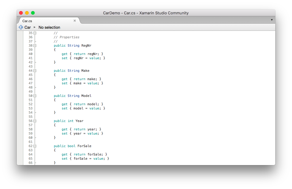

6. Get- och set- metoder
Synlighet för medlemsvariabler, och i viss mån medlemsmetoder, styr vi med nyckelorden public eller private. För att skydda
innehållet i våra objekt så skall vi nu ändra medlemsvariablernas synlighet från public till private.
Metoderna skall fortfarande vara publika. Eventuella metoder som inte kommer användas utanför objektet skulle man kunna låta vara privata, just nu har vi ingen sådan metod som bara använd inom objektet men det kanske kommer senare.
Nu kan du inte längre köra programmet utan kommer få felmeddelande på de rader som kräver att medlemsvariablernas synlighet är public.
Felmeddelandet beror på att objekten som är skapade i applikationen inte längre får prata med medlemsvariablerna i objektet c1. För att komma runt detta måste vi nu hitta ett annat sätt att kommunicera med objektets medlemsvariabler. Här brukar man skapa get- och set-metoder, getters och setters. För vår medlemsvariabel regNr så hade vi vanligtvis skapat metoderna getRegNr()
som hade hämtat registreringsnummer för objektet och returnerat detta som en sträng samt metoden setRegNr(String: regNr)
där vi hade matat in ett registreringsnummer som då hade lagrats i objektet.
Detta är något som är väldigt vanligt och som görs till de flesta medlemsvariablerna i våra program. C# har löst detta på ett eget sätt som de kallar Properties
vilket innebär att vi på ett kortare sätt skriver dessa metoder (getters och setters). I vår applikation skriver vi så här:
För att kunna prata med våra Properties så är det nu RegNr som går att nå och vi kan i vår kod använda den som om det vore en variabel. Vi skriver om koden så här;
Nu fungerar det som det skall när jag kör applikationen.

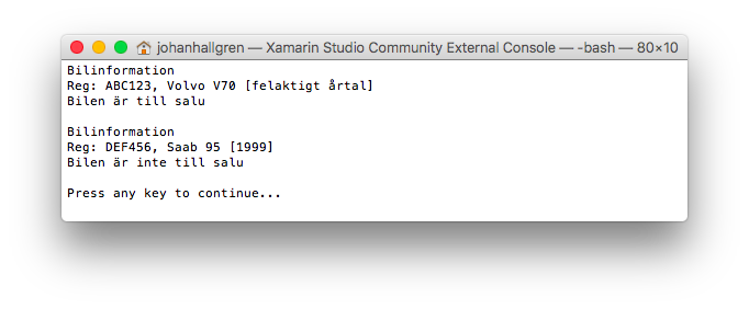

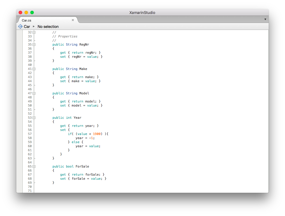

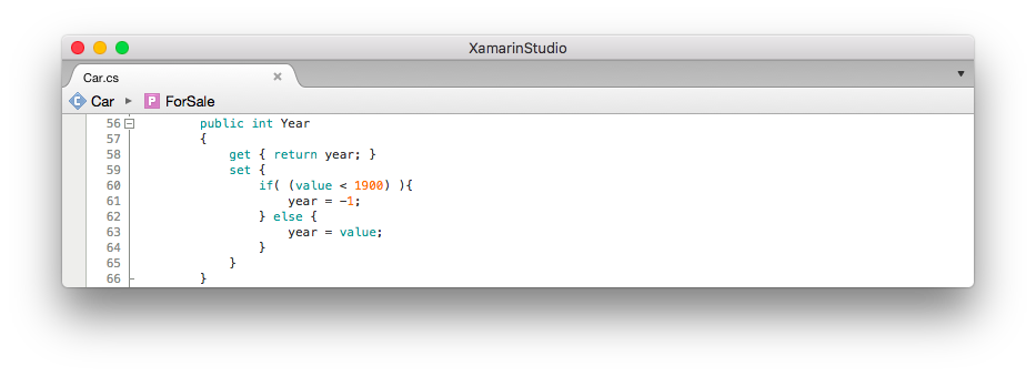

7. Validera data
Om vi anger ett ologiskt värde till någon av våra medlemsvariabler så skapar vi oss problem. Vi tänker oss att man anger årsmodellen som 12
för en bil, hur skall du programmet reagera på detta? Ännu värre är om man anger ett ologiskt värde som 1450
eller -800
. Detta borde vi ta hand om på något sätt. Vi har ju skapat en property som heter Year, den kan vi bygga vidare på och lägga in lite logik i den.
Är det bättre med -1
än -800
eller 1450
? -1
är ett tal som vi kan tala om är felaktigt och ta om hand på annat sätt. Du som programmerare, eller beställaren, bestämmer vilka regler som skall gälla i applikationen. Det viktigaste är att veta hur man skall ta hand om felaktigt data.
Vi vill meddela användaren att alla årtal som lagras som -1
är felaktig och därför måste vi skriva om vår kod. Vi har två möjligheter att göra detta;
- Vi skriver om metoden ToString() så att applikationen kollar om year = -1, om det är sant så skriver vi ut något om felaktigt årtal.
- Vi skriver om propertyn
Year
så att den returnerar ett årtal som en String eller ett meddelande som en String, istället för att den som idag returnerar en int.
Hade vi byggt detta i Java så hade jag säkerligen gjort den andra lösningen, samma med PHP, men nu så blir vår property begränsningen. Jag kan inte låta datatypen vara int när jag prata med propertyn och få en String tillbaka när jag kallar på den. En lösning kan då vara att göra om year till en String och lagra årtalet eller -1
som en String, vilket fungerar men det innebär att vi hela tiden behöver omvandla mellan String och int för att göra beräkningar och jämförelser. Då lutar det mer åt att jag använder mig av den första lösningen, gör om i utskriftsmetoden. Men det innebär också att jag inte alltid har rätt formatering av min property av Year. Ett tredje sätt innebär att propertyn Year bara får hantera set och så skapar jag en get-metod (getter) som tar hand om formateringen som jag vill ha den vilket är fördelen, nackdelen är att jag inte får den konsekventa kod jag vill eftersträva. En kompromiss är att jag låter propertyn för get och set finnas kvar och skapar en metod som jag döper till YearToString()
som gör just vad den heter.
Inte något enkelt val att göra, här ser vi tydligt olikheterna mellan olika programmeringsspråk, men jag tror vi kör på den sista varianten tills vidare.
Property vs metoder
Vad skiljer en property från en metod, vi kan ju skapa logik i bägge? I vårt exempel så är Year en property där vi använder logik för att lagra ett korrekt årtal eller -1 i medlemmen year medan vi skapar en metod YearToString() som innehåller liknande logik när vi hämtar årtalet från vår medlem. Kan vi göra det på ett annat sätt?
För det första så kan vi inte ändra vår Year eftersom get-property isf skulle behöva ha en annan datatyp och vi kan inte skapa propertys med olika datatyper för get och set. Däremot så kan vi skapa en ny property som hämtar information om årtal och gör om den till en String.

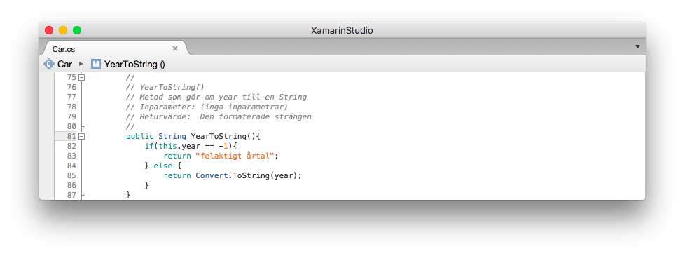

Kodexempel: YearToString() blir YearString
// Metoden YearToString()
public String YearToString(){
if (this.year == -1){
return "felaktigt årtal";
} else {
return Convert.ToString(this.year);
// Property YearString
public string YearString
get {
if(year == -1){
} else {

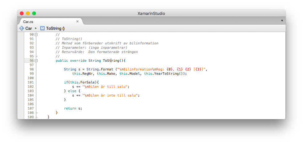

Att skapa denna property kan vi absolut göra, så när skall vi skapa en property och när skall vi skapa en metod? Min tanke är att properties används för enklare valideringar och formateringar medan metoder använder vi när det kräver mer komplex logik.
När vi nu har skapat våra properties så är det lika bra att anropa dessa från konstruktorn som tar argument. Defaultkonstruktorn låter vi vara, den kan få skapa objekt helt utan kontroll (här skulle vi kunna sätta kod i defaultkonstruktorn så att alla nya objekt skapas med förvalda värden).
Huvudanledningen till att vi anropar våra properties från konstruktorn är att vi där har skapat viss logik och kanske skapar mer logik i framtiden. Som vårt program fungerar nu så kan vi inte uppdatera en bil med ett felaktigt årtal, men vi kan skapa det med ett felaktigt årtal. Eftersom vi redan har byggt logiken vore det ju dumt att inte använda den. Bygg om konstruktorn enligt följande.
När vi har ändrat konstruktorns anrop till set-properties så bör vi göra samma sak med medlemsvariablernas get-properties. Eftersom vi inte har så många metoder för tillfället så skall detta endast göras i metoden ToString()
Eftersom vi redan har byggt logik i metoden YearToString()
så känns behöver vi göra samma sak med propertien ForSale
så att den ger oss det värde som vi vill ha. Vi bygger en metod för det i samma stil.
Som du ser så innehåller metoden ToString() mycket mindre kod nu. Eftersom jag inte bygger upp någon sträng så behöver jag ingen variabel för detta utan kan direkt returnera den sträng som kommer från metoden String.Format()
. Skapa inte fler variabler än nödvändigt, men samtidigt skall du bygga den kod som du förstår och känner dig trygg med.
Testa nu så att vi fortfarande har en fungerande applikation, att göra den snyggare är inte mycket värt om den inte fungerar.
Perfekt!
