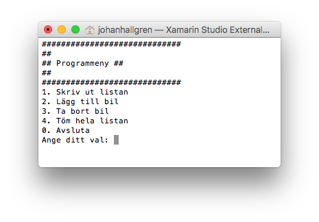

Vi skall bygga en applikation där vi kan lagra objekt av typen Car i en samling. Vi kommer göra applikationen menybaserad, se bilden nedan, och alla menyalternativ kommer ligga i egna metoder. Vår målsättning är att skriva en snygg applikation som är lätt att arbeta med och som lätt kan återanvändas till andra projekt.
Note
Bilderna i denna tutorial kommer från Xamarin vilket är en IDE för Mac. Om du kör på en dator med Windows så kommer det inte se likadant ut, men det bör inte vara några problem att genomföra denna tutorial i Visual Studio.

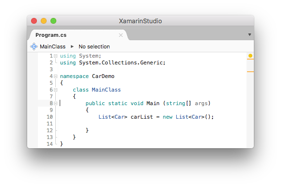

3. Deklarera List som en medlemsvariabel
I filen Program.cs så skall vi nu deklarera vår samling som en medlemsvariabel. Det gör du genom att skriva följande kod;
Nu har vi skapat samlingen som vi sedan skall använda för att placera alla systemets bilar i. Vi behöver inte testa detta nu.

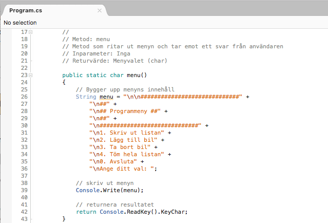

Det första vi skall göra är att skapa vår meny, utifrån menyn skall vi sedan styra användaren till olika metoder, beroende på vad hen vill göra i vår applikation. Vi låter hela applikationen vara metodstyrd, vilket innebär att varje litet delprogram är en egen metod. Detta gör programmet enklare att följa, då varje metod inte blir så stor, det gör det också enklare att låta flera utvecklare vara med och bygga ett program.
Vi börjar bygga metoden menu i filen Program.cs
Här kan vi notera några saker;
- Kika lite på hur jag kommenterar metoderna, det är vitkigt att kommentera för din egen skull men gör det också till en van för att någon anan skall kunna gå in och rätta, eller fortsätta utveckla, din kod. I C# så finns det ingen dokumentationsstandard jämförbart med JavaDoc som används i Java men det gör det ändå inte frivilligt.
- I metoden menu så görs ingen koll att användaren har valt något av de möjliga alternativen för menyn. Det går naturligtvis att lägga till men vi kommer göra viss kontroll när vi skall behandla användarens svar.
- Det finns flera olika tekniker att använda sig av när vi skall ta emot ett värde, jag har valt att använda metoderna ReadKey som läser av en enda nedtryckning på tangentbordet och KeyChar som gör om det till en Char.

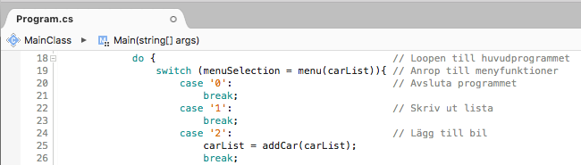

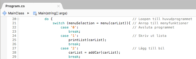

5. Skapa applikationens huvudloop

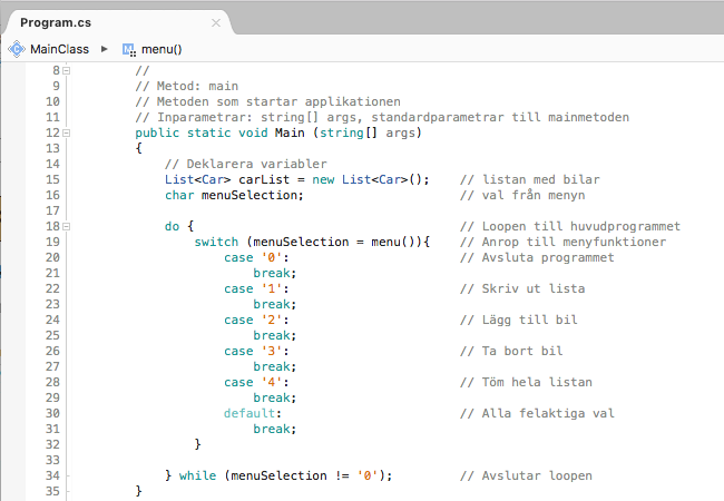

I main-metoden skriver vi nu loopen som sköter huvudlogiken i vår applikation.
Denna kod borde inte innehålla några konstigheter.
På rad 15 anropas metoden som ritar ut menyn och returnerar ett char-värde som lagras i menuSelection och som det sedan görs en switch-selektion på för att välja vilket av de mindre delprogrammen som skall köras. Loopen kommer att köras så länge användaren inte matar in 0
. Jag valde do-whileloopen eftersom den alltid skall köras minst en gång och det är smidigt att först gå in i loopen och sedan fråga efter det val som användaraen vill göra.
Testa att köra applikationen om du vill, det enda som kommer hända är att menyn kommer att ritas ut oavsett vad du väljer att mata in för alternativ.

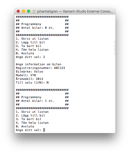

6.1 Skapa addCar

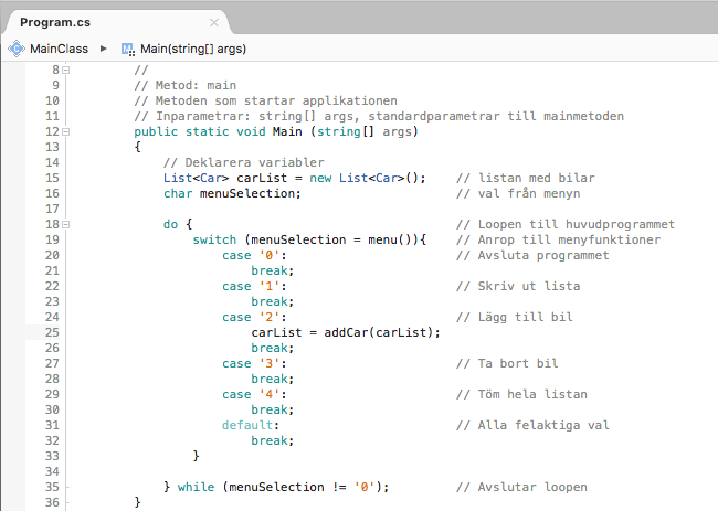

Vad händer i denna metoden? I metoddeklarationen (på rad 42) anger vi att det som returneras från metoden är en List som lagrar objekt av typen Car. Vi anger också att det skall skickas in en lista av samma typ och den variabeln döper vi till carList.
Inmatningen av en ny bil är samma som tidigare så här sker inget nytt. Det nya är att använda metoden till listan som helt enkelt lägger till objektet sist i listan. Slutligen returnerar vi listan och då måste vi se till att vi tar emot den när vi anropar metoden. Den koden ser ut så här;
Bra. Nu kan vi lägga till en bil till en lista men vi kan fortfarande inte se att det finns några bilar lagrade i vårt system.

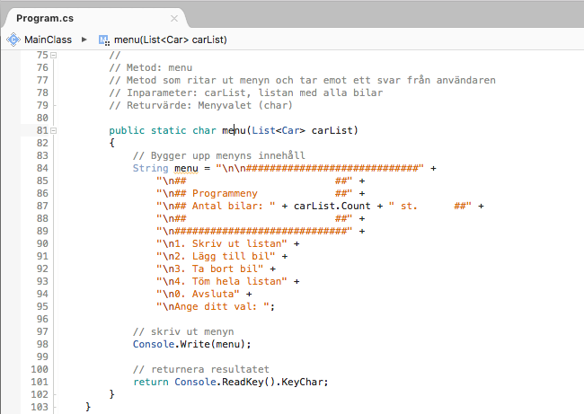

Vi provar att modifiera menyn så att det står hur många bilar det finns i systemet.

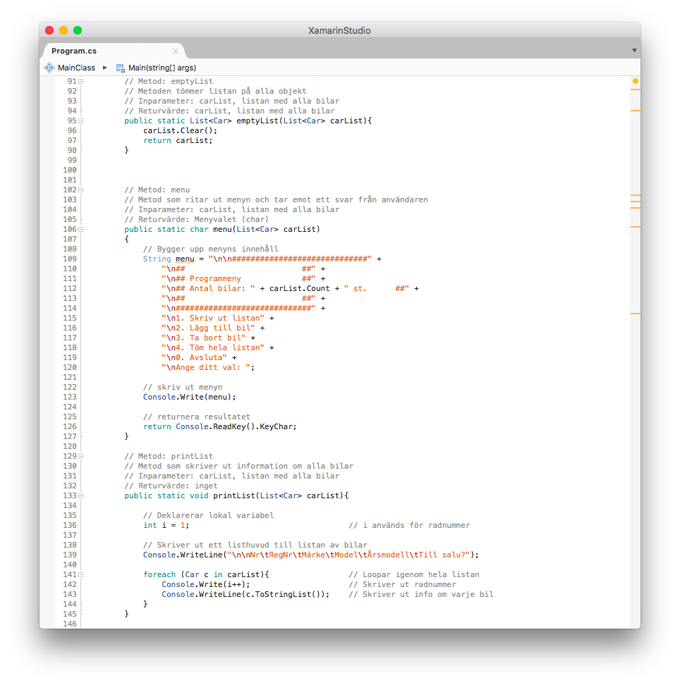

6.2 ändra menu
Vi börjar med att ändra metoden menu.
På rad 81 så ändrar vi i metoddeklarationen så att metoden får carList som inparameter. Glöm inte att ändra detta i metodens dokumentation. På rad 87 så skrivs listans antal objekt ut. Jag har också snyggat till menyn lite, men det är endast kosmetiskt. Eftersom vi inte påverkar carList på något sätt inne i metoden så finns det ingen anledning att returnera denna.
I metoden main så behöver vi nu ändra anropet till metoden menu och även skicka med carList.
Kompilera och testkör applikationen.

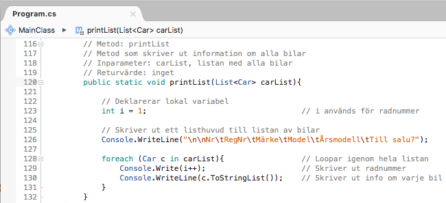

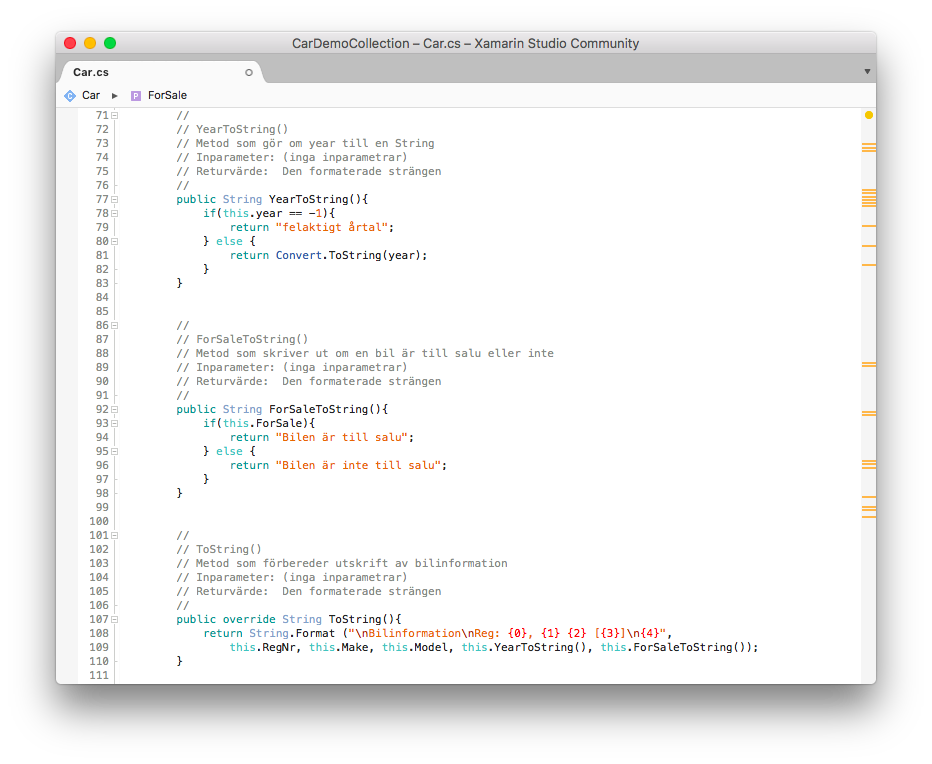

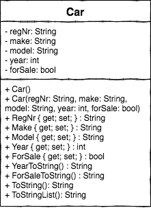

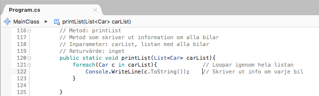

Nu skall vi skapa metoden för att skriva ut en lista med bilar. Vi har bara en medlemsmetod, i klassen Car, som skriver ut information om en bil. Vi testar att använda denna för att se hur det skulle se ut att använda denna.
Anropet från huvudprogrammet skriver vi så här;
Utskriften blir då;

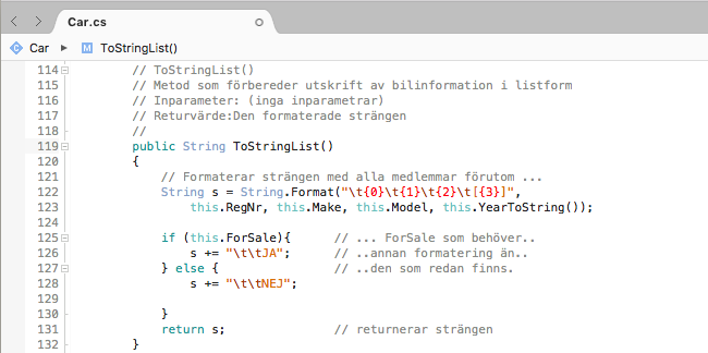

Nej, så kan det inte se ut. Vi måste skapa en annan medlemsmetod i klassen Car för att skriva ut listan.
Vi gör det enkelt för oss, vi kopierar hela metoden klassen i Car.cs och sedan modifierar vi den metoden. Jag döper den först till och så här skriver jag metoden, du får gärna skriva den annorlunda.
Glöm inte att när vi har uppdaterat klassen så behöver vi också uppdatera vår UML.
Det gick att använda samma kod som redan fanns för ToString förutom när jag ville få reda på om en bil var till salu eller inte. Den metoden, , som användes gav mig ett värde som inte gik att använda. Jag valde att inte skapa en ny getmetod utan att använda propertyn ForSale och göra en selektion på det värdet. Det går att göra annorlunda ohc man kan alltid diskutera det bästa sättet, denna lösning fungarar utmärkt. Om jag misstänker att jag vid något annat tillfälle kommer behöva använda JA/NEJ som info om att en bil är till salu bör jag göra en andra get-metod för att hämta detta värde, denna gång lät jag bli.

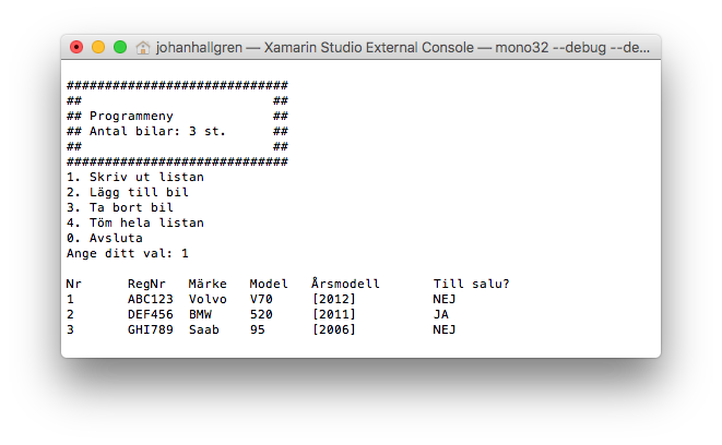

Då skriver jag också om printList-metoden i Program.cs så att listan skrivs ut snyggt. Här blir det en del formatering, jag har också lagt till en räknare som visar positionen för varje bil i listan.
Utskriften ser då ut så här;
På utskriften ser vi att det är uppenbar risk att ett långt namn på en modell eller ett bilmärke saboterar vår lista. Det kan vi lägga ner väldigt mycket tid för att jobba fram olika lösningar beroende på vad som händer. Men just nu är vi nöjda med detta resultat.

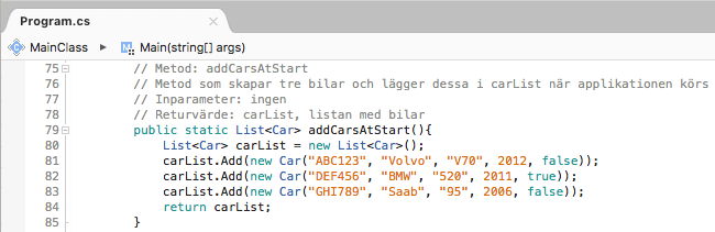

Eftersom vi testar en hel del har jag skapat en metod som skapar tre bilar vid uppstarten av applikationen, använd den om du vill. Metod och anrop ser ut så här;
Här väljer jag att inte skicka med den tomma listan carList till metoden , istället skapar jag en lokal lista i metoden som sedan returneras. Är det smidigare eller smartare att göra på det sättet? Det går att diskutera men vi kan se det som ett alternativt sätt att göra det på.

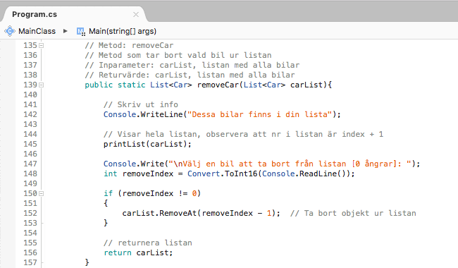

6.4 Skapa metoden removeCar
Dags att ge användaren möjlighet att ta bort en bil ur listan. Metoden skall ligga i Program.cs
Här återanvänder vi en metod som vi skapade tidigare, det är den som skriver ut listan av bilar. Vi ger användaren chansen att ange 0 för att slippa ta bort en bil, denna kontroll görs på rad 150.
Tänk på att numreringen i listans utskrift är 1, 2, 3 osv medan index i listan carList är 0, 1, 2 osv, därför måste vi på rad 152 ta bort objekt med index-1.
Ingen felhantering finns i detta läge, om användaren matar in ett felaktigt värde, inte heltal, eller ett index som ligger utanför de index som är representerade i listan så kommer applikationen att krascha. Hur du som utvecklare skyddar dig mot detta kommer vi kika på senare i kursen.

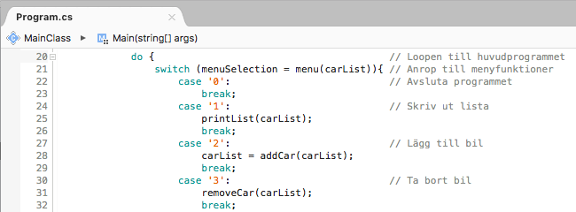

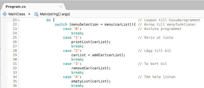

Innan vi kan testa om vår metod fungerar måste vi göra ett anrop ifrån vårt huvudprogram, det anropet ser du på rad 31.
Så, nu kan vi testa. Då borde resultatet bli detta.

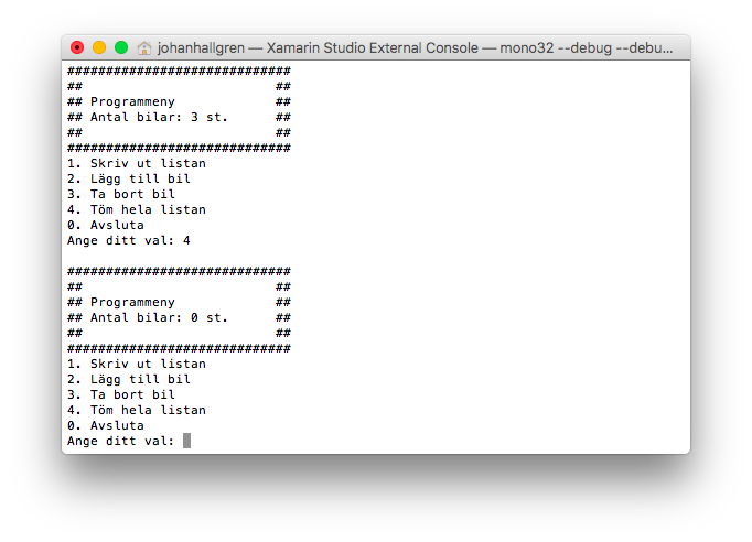

6.5 Skapa metoden emptyList

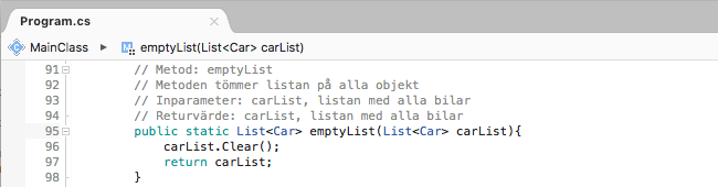

Dags att skriva metoden för att tömma listan;
Anropet från huvudprogrammet blir då;
Resultatet blir då!
Klart!
