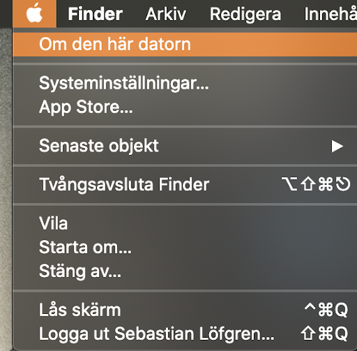

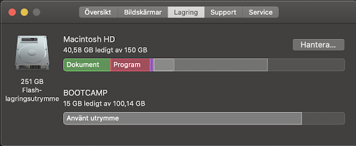

- Se till att din dator har 100 GB ledigt utrymme. Detta görs lättast genom att klicka på äpplet uppe till vänster i verktygsfältet och sedan på "Om den här datorn" och sedan på "Lagring". Behöver du frigöra utrymme görs detta lättast genom att tryck på "Hantera...".

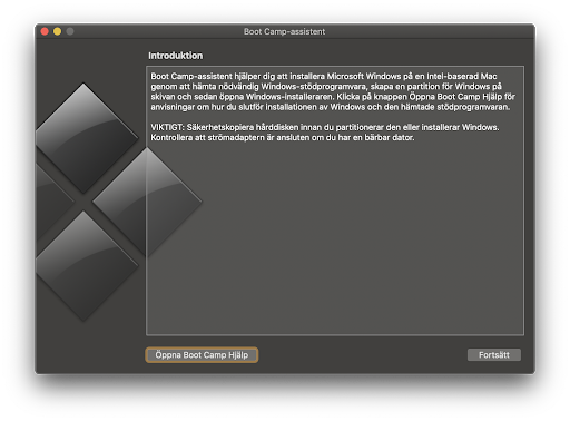

- Starta "boot Camp-assistent" som ligger i mappen "Verktygsprogram" som ligger i mappen "Program". Följ instruktionerna och se till att du ger Windows-partitionen minst 100 GB utrymme.
