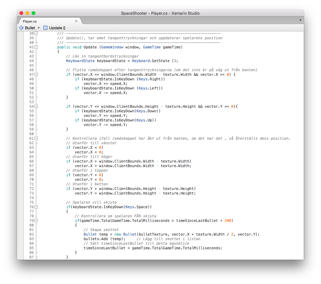

6.6 Läsa av tangenttryckningar (s. 47)
Här gäller det att kommentera bort den delen som handlar om hur rymdskeppet automatisk flyttar sig annars kommer du få ett problem där du både styr och får hjälp/stjälp av den automatiska rörelsen. Att du behöver ta bort den koden är inte tydligt i boken.

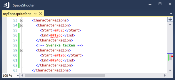

Problem med svenska bokstäver
Troligtvis kommer du märka att det inte går att skriva ut svenska bokstäver när du har skapat din font och att du får följande felmeddelande.
Failure
Text contains characters that cannot be resolved by this SpriteFont.

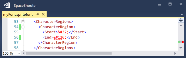

Det beror på att det i själva fontdokumentet finns information om i vilket intervall som fonten godkänner tecken i ASCII-tabellen. Fonten är exentligen ett XML-dokument som du kan öppna i valfri texteditor för att redigera.
Längst ner i XML-filen så finns informationen som du behöver. I elementet ASCII printable characters
och är fullt tillräckligt för de flesta engelskspråkiga utvecklare. För alla oss andra så kommer det inte att räcka utan vi behöver komma åt Extended ASCII characters
. De svenska tecken som vi är intresseade av har ASCII-värden 196 (Ä), 197 (Å), 214 (Ö), 228 (ä), 229 (å) och 246 (ö). För att göra detta så finns det två sätt att göra det på.
1. Vi kan välja att utvidga vilka tecken i ASCII-tabellen som vi skall tillåta. Lilla ö är det sista tecken vi behöver komma åt och då behöver vi utvidga till tecken nr 246.
2. Det andra alternativet är att lägga till en ny region där vi ringar in alla de svenska tecken från 196 till 246.
Vilken man använder är en smaksak.

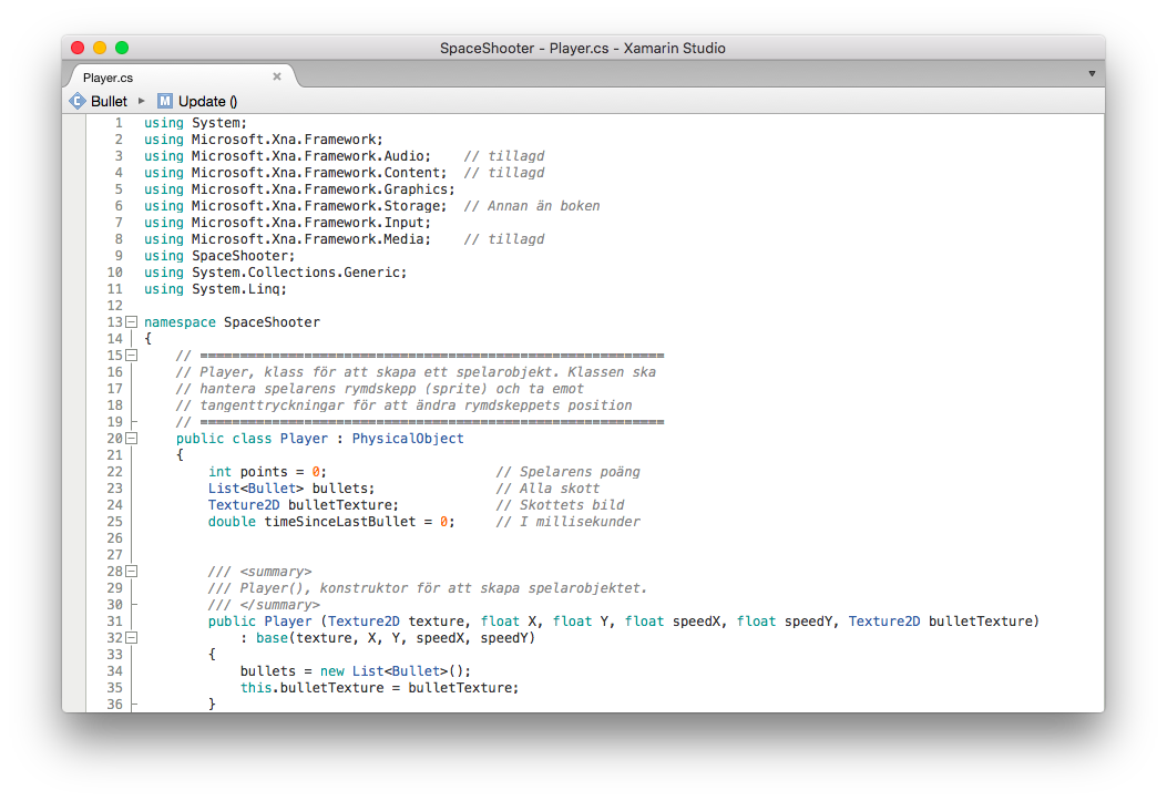

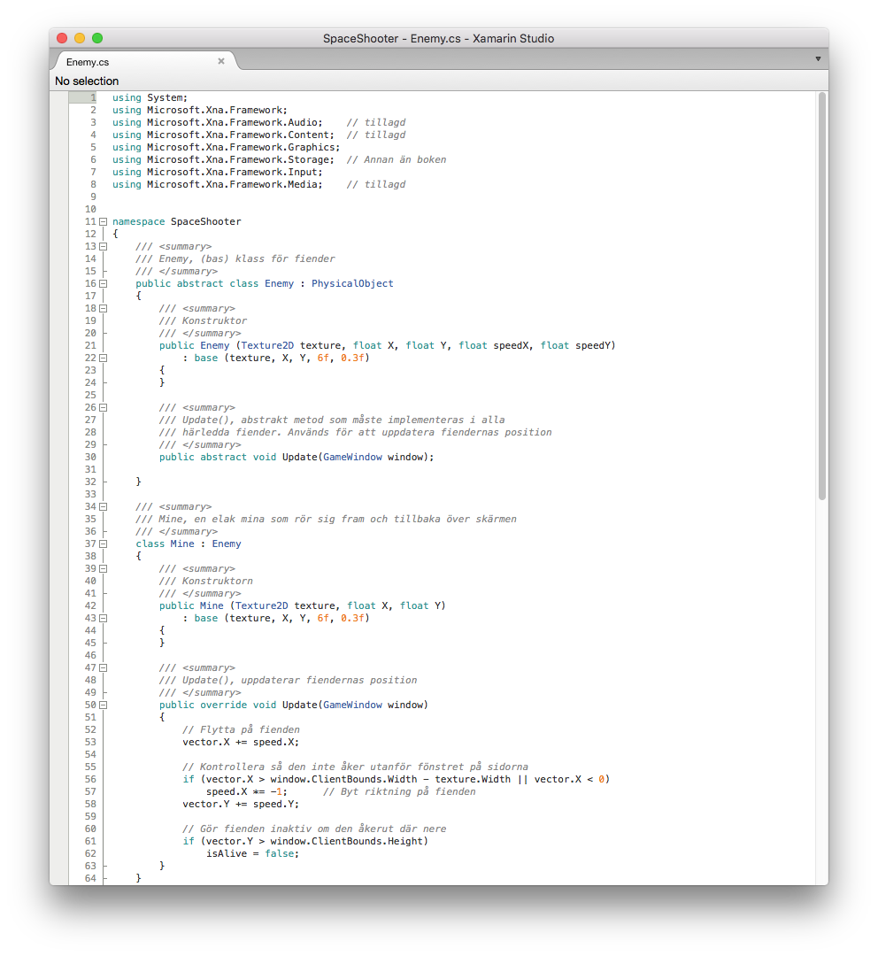

Eftersom det i boken inte finns någon samlad kod efter kapitel 7 så har jag lagt dessa här. Notera att det är den kod som jag har skrivit när jag själv har följt tutorial, vilket innebär att den är vädigt lik, men kanske inte identisk hela vägen.
Kodhjälp [klicka för att visa]
Enemy.cs [klicka för att visa]
Game1.cs [klicka för att visa]
GameObject.cs [klicka för att visa]
PhysicalObject.cs [klicka för att visa]
Player.cs [klicka för att visa]

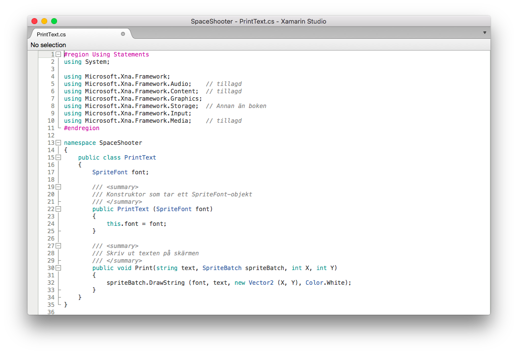

PrintText.cs [klicka för att visa]
Denna kanske inte fungerar eftersom vi har gjort om sättet som text skrivs ut, se 7.4.4

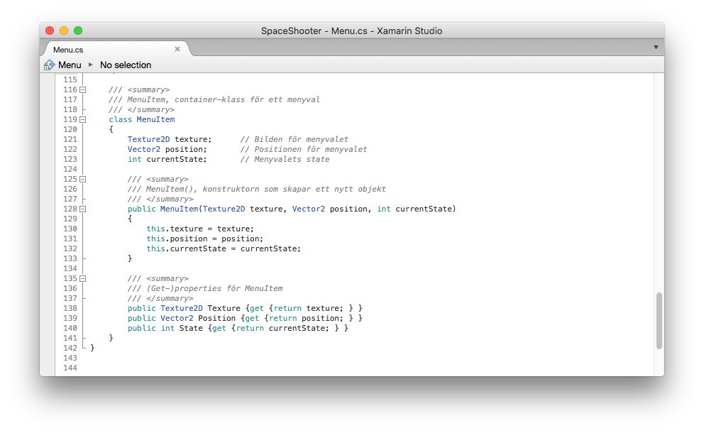

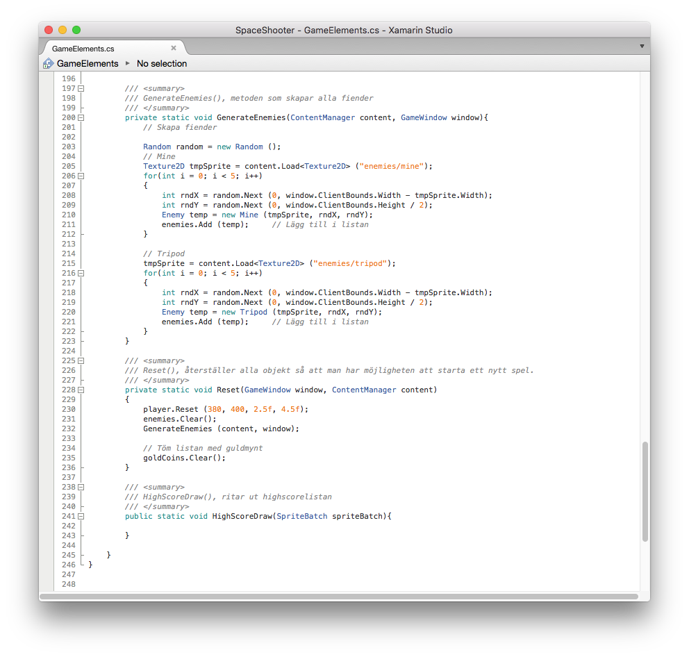

Eftersom det i boken inte finns någon samlad kod efter kapitel 8 så har jag lagt dessa här. Notera att det är den kod som jag har skrivit när jag själv har följt tutorial, vilket innebär att den är vädigt lik, men kanske inte identisk hela vägen.
BackgroundSprite.cs [klicka för att visa]
GameElements.cs [klicka för att visa]
GameObjects.cs [klicka för att visa]
Menu.cs [klicka för att visa]
